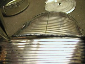

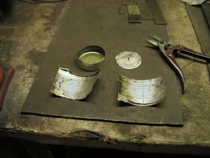

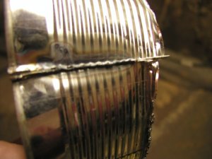

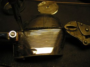

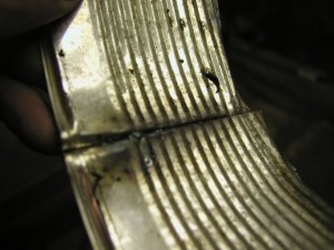

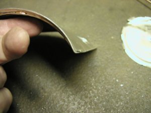

pa ty jsi génius vařit plechovky sad  - a proč vlastně ne , sice ne elektrodou, ale invertorem a TIGem. Tak jsem to zkusil a na fotkách jsou výsledky  - proud 15 A puls DC 70 Hz.
Vycházel jsem z této diskuze      -   http://www.svarforum.cz/forum/viewtopic.php?id=771
Plechovka
http://www.svarforum.cz/forum/uploads/thumbs/652_plech.jpg
Pokusný materiál
http://www.svarforum.cz/forum/uploads/thumbs/652_strih.jpg
Sváry bez entlu
http://www.svarforum.cz/forum/uploads/thumbs/652_bezentl.jpg
http://www.svarforum.cz/forum/uploads/thumbs/652_bezent1.jpg
Vytvoření entlu
http://www.svarforum.cz/forum/uploads/thumbs/652_entl.jpg
Sváry s entlem
http://www.svarforum.cz/forum/uploads/thumbs/652_sventl1.jpg
http://www.svarforum.cz/forum/uploads/thumbs/652_sventl2.jpg
Z druhé strany
http://www.svarforum.cz/forum/uploads/thumbs/652_sventl3.jpg
No chlapi tak už se chystám na ty Vaše plechovky s 150 LA   big_smile
