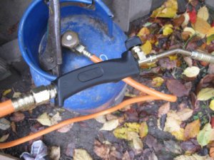

Takze sa podelim o informacie ako sa to podarilo vyriesit.
Cinsky TOPEX.pl som vratil do Kauflandu tam stal 19.90 EUR.
Dovody som spominal ale zhrniem.Menej kvalitne prevedenie zavitov a tvrda a kratka hadica konce hadice mali 3/8 LH zavit.
Kupil som na internete iny GEKO za 15 EUR (vratane postovneho na pohlad rovnaky)
Po rozbaleni som zistil ze je to iba na pohlad rovnake. GEKO je tazsi a mierne vacsi horak.
Po ani polhodine horenia sa neohrial nerozpalil Hadica je sice tvrda ale nie tak ako ta cinska
GEKO ma rovno koncovku na 10kg PB bomku (21.8 L zavit)  a na konci 1.5m hadice ma 3/8LH na horak
Cize netreba pouzivat ziaden dalsi redukcny ventil ktory som kupil kvoli TOPEXu  kde boli 2 debilne zavity este aj krive.
Pre porovnanie TOPEX a GEKO
http://jpeg.cz/images/2016/11/12/fIeta.th.jpghttp://www.svarforum.cz/forum/uploads/thumbs/3922_horak_2016_img_0984.jpghttp://www.svarforum.cz/forum/uploads/3922_horak_img_0986.jpg
Zatial mi nezamrza skor by som povedal ze ten horak je iba na male veci. ked je vonku 3`C a fuka
plamen drzi ale ohriat lopatu dost nestiha maly vykon stihal sa vychladit. Na trubky to skusim neskor
Hadam to niekomu pomoze kto to bude riesit po mne wink

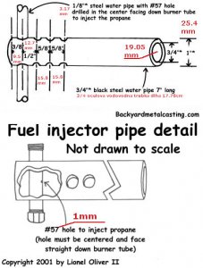

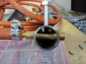

Chystam sa na malu odlievaciu piecku a preto som zhanal nejaky horak pridavam planik
http://www.svarforum.cz/forum/uploads/thumbs/3922_horak_planik.jpg
http://www.svarforum.cz/forum/uploads/thumbs/3922_burner_end.jpg
