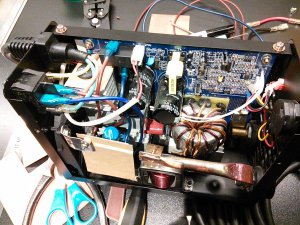

Jen pro zajimavost. Kdysi jsem take koupil jeden ten ZX7-200 ze jako otloukanek, az bude nekdo hodne otravovat o pujceni, na centralu atd. Dal jsem 5 m privodni kabel, dodelal softstart, filtr na vstup a hlavne pridal tu tlumivku. Nejaka prace s tim samozrejme byla, jestli se to vyplatilo proti nejake Game to asi ne, ale neco jsem se naucil a krome tlumivky bylo vsechno ze supliku. Svaruje se s tim dobre, bazicke zapaluje i znovuzapaluje stejne jak Kemppi v praci, na 2,5 mm dostacujici svarecka.
http://www.svarforum.cz/forum/uploads/thumbs/2274_img_20210823_230020.jpg
http://www.svarforum.cz/forum/uploads/thumbs/2274_img_20210823_230008.jpg
