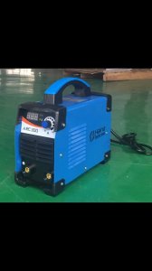

https://www.youtube.com/watch?v=7WQlCJk5VbQ v celku aj mna prekvapila... , ale je tu aj ina cinska nahrada za Ponte 201 http://www.svarforum.cz/forum/uploads/thumbs/8509_27044666-1169270009881343-724865015-n.jpg
