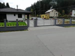

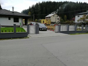

ten spodny nosny profil je ocelovy (40kg) - brat nechcel nerezovy - vraj mu staci ocelovy - su v nom hefnute zavitove stifty, na ktorych je navlecena hlinikova brana - zvrchu je akurat nerezova matka (fotka c.4)
mala branka je komplet hlinikova, vratane stlpikov, ktore si navrtal do betonu (okem nerezoveho montazneho materialu a zavesov)
komplet material vratane pohonu cca 1000€ (hlinikove profily, pojazdy, pohon s dialkovym ovladanim, zavesy, kovania, elektrozamok, montazny material) - samozrejme bez prace - je to brat big_smile
ak opat nezabudnem, tak to odfotim a hodim fotku, ako to vyzera namontovane
dnes som konecne nezabudol, resp. brat sa ma snazi ukecat na 40 plotovych poli medzi stlpiky, tak som si spomenul, ze si to mam odfotit big_smile

tu bránu ti chválit nebudu, ta je určitě (ve tvém případě) OK. Koukám na ten trávník, tady půl roku nepršelo a trávu mám "seno na stojato" smile
