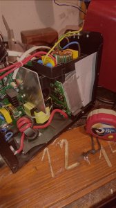

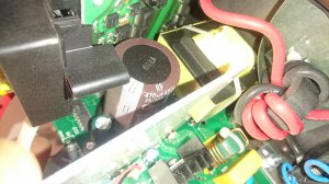

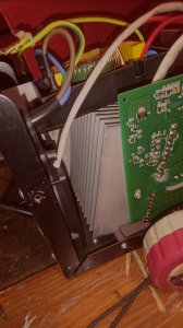

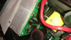

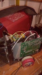

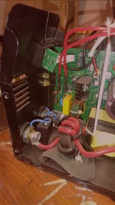

Jak hodnotíte konstrukci této levné zajímavé svářečky?

http://www.svarforum.cz/forum/uploads/thumbs/5856_dsc_6819.jpg
http://www.svarforum.cz/forum/uploads/thumbs/5856_dsc_6820.jpg

koupil jsem ho za 1000kč bez kabelů, výstavní kus, v OBI. Co mi vadí je, že s přilepením elektrody(není to tak často), se ventilátor téměř zastaví, šetřili a hodili jeho napájení až na konec

Díky za odkaz na aliexpress, ale ta svarecka na aliexpress je úplně jiná. Ten Einhell co mám není něco extra, ale takový sunt to není, zvládne 3,2 basicky na dlouhy prodluzovak

S touto svářečkou jsem měl párkrát co dočinění a ve většině případů jsem měl na stole IGBT ohňostroj. Celá ta deska na chladiči začala střílet a vydávat barevné efekty. Bohužel vařit jsem s tím možnost neměl, ale obecně vzato systém chlazení skrze desku na chladič není nikdy ideální a chlazení je problematické. Pokud se nebude nějak výrazně přetěžovat a dá se jí prostor na uchlazení nebude s tím větší problém.
