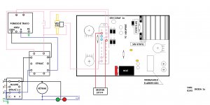

Tak po delší době jsem se dostal do dílny a odskoušel desku 12V trafo,funguje vše i krokování,nakreslil jsem plánek zapojení a dávám k nahlédnutí.
http://www.svarforum.cz/forum/uploads/thumbs/9631_deska_alfa_in.jpg

No vidět tam nic není . Lepší rozlišení by nebylo , dík za potřebné .

bobobo: to se automaticky zmenší,jak to zvěčit nevím,např. zkopčit a prohlížet v nějakém programu co máš.

Je to  menší  než  by se zmenšilo samo.  Jak  si  získal  ten  původní  obrázek,  co  jsi  tady vložil?

Jestli jste to vkládal tady přes Moje obrázky, tak tam zkuste nastavit jiné rozlišení. A nemusíte to tam psát 2x po sobě, stačí jednou. smile

Jak už  to  máš zmenšené,  tak  zvětšení  nepomůže,  protože ztratíš rozlišení - detaily. To  vypadá, žes to  vzal  z  nějakého  náhledu, ne vlastního  obrázku?

Tak tu desku ještě jednou,snad to bude vidět?

Kdepak,je to stejny a dal sem to na max.

Zkusil jste zadat: Neupravovat velikost obrázku, nebo jak to tam je? Ale jestli máte originál takhle maličký, tak s tím už nic neuděláte. Jedině v nějakém kreslícím programu to uměle zvětšit a potom to sem dát.

Pokud zdroj nestojí za moc, tak ani zde to nebude čitelný. Zkuste to dát na uloz.to a sem pak odkaz.
