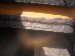

#23 21-10-2022 20:57:45
Re: Oprava litinoveho bloku motoru Tigem.
http://www.svarforum.cz/forum/uploads/thu56_123.jpgmbs/71
To je litinová vybrační deska a k ni jsem vařil oděruvzdorný plech deset mm. Vzal jsem na to první drát co se mi dostal do ruky  s autogénu
#24 21-10-2022 21:04:34
http://www.svarforum.cz/forum/uploads/thumbs/7156_125.jpg
#25 21-10-2022 21:06:09
tak to vypadá po měsíci práce  deska má 500kg tak to jsoou celkem prdy a nepraská nic. Jo je to tig
