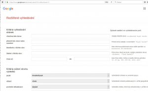

Reklamy jsou problém, ještě že tam píší "Reklama" a dá se to přeskočit.
Co takhle při vyhledávání použít "Rozšířené vyhledávání", tim se dostanete mnohdy dál:
http://www.svarforum.cz/forum/uploads/thumbs/5816_vystoiek11.jpg
https://www.google.com/advanced_search?
Někdy se mi osvědčuje zadat hledaný výraz místo do vyhledávače na foru do Google "Rozšířeného vyhledávání" s nastavením příslušné domény/webu. Ono většina vyhledávačů na forech to tak dělá, sestaví dotaz a nechá si ho poslat od cizího vyhledávače.
Mě spíš trápí, že Google některý výsledky z vyhledávání vyloučí, nebo ignoruje vyhledávací slova. Pak zkouším Yahoo, Bing ... Bohužel ani ty často nestačí. Máte u něčeho lepší zkušenost?

Charon napsal(a):
Ono spis pro zacatecnika je problem vedet, na kterem foru chcete hledat, pokud uz znate, kteremu foru muzete verit a kde jsou nesmysly, mate 90% hledani vyresene. ;-) site:svarforum.cz pak funguje na kazdem vyhledavaci.
Dalsi problem u Googlu je v tom, ze dost casto vysledky zalezi na tom, co vsechno o Vas ma nasmirovano, takze Vas nebo jineho odbornika muze hodit rovnou na spravne forum kde vi, ze travite cas, zatimco n00ba jako me to posle uplne jinak.
Ja jsem pred hodne lety presel na kachnu https://duckduckgo.com/ a celkem v ramci moznosti mi funguje, chce malicko jinak specifikovat co hledate (nema o Vas nasmirovano, takze musite
lepe rict, co chcete).
