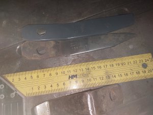

#8 01-12-2022 09:03:51
Michall
Registrovaný: 24-01-2021
Příspěvky: 72
Re: Hardox
Bourac : diky ohybani ukazalo rozdil
Jsou to takoveto noze...
http://www.svarforum.cz/forum/uploads/thumbs/10120_20221129_161811.jpg
Diky Michal
