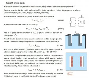

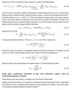

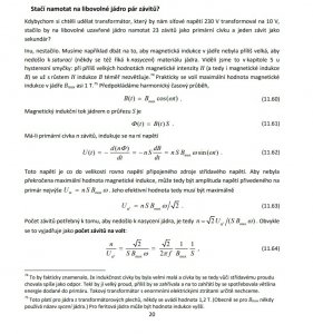

Radim napsal(a):
U polovodičových invertorů, , které  musí  být lehké a malé,  těžká  tlumivka být nemůže a proto  se to  musí nahrazovat  napětím  naprázdno plus dobrou  charakteristikou invertoru,  který  i  při  poměrně vysokém  napětí  dává nějaký  slušný  proud na udržení  nebo  opětné  nahození  oblouku.
To není, že tam být nemůže stejně velká tlumivka, ona tam samozřejmě být může, ale je tam zbytečná, protože díky práci při mnohonásobně vyšší frekvenci dokáže stejnou "práci" udělat při podstatně menší velikosti, stejně jako transformátory. I ve spínaném zdroji (většinou) jsou, jen jsou podstatně menší. To, co dělá tlumivka v klasickém zdroji s transformátorem, to dělá i v invertoru, jen 2000x rychleji (což pomůže svářeči se stabilitou oblouku). Navíc mnohem komplexnější způsob řízení spínání v invertoru umožňuje i kouzly s procesorem řízeným spínáním docílit jiné charakteristiky zdroje, než má ten analogový obvod s velkým trafem a velkou tlumivkou.
Důvod nutné velikosti cívky (ať už trafa, nebo tlumivky) je, že u malého průřezu dosáhnete dříve plné saturace magnetického pole a větší energii už tam prostě "nenacpete". S řádově vyšší frekvencí řádově klesá potřebný průřez pro stejný výkon/příkon.
To že se toto vše v dobrém invertoru odehrává mnohem rychleji a jde i docílit charakteristiky analogovými prvky nedosažitelné je důvod, proč dobrý invertor je nejen mnohem menší a lehčí, ale svářeči se s ním i jednodušeji svařuje. smile
Trocha teorie
http://www.svarforum.cz/forum/uploads/thumbs/9713_chrome_03pxw2rrah.jpg
http://www.svarforum.cz/forum/uploads/thumbs/9713_chrome_ihvkcypwiz.jpg
http://www.svarforum.cz/forum/uploads/thumbs/9713_chrome_xweqodaeml.jpg
http://www.svarforum.cz/forum/uploads/thumbs/9713_chrome_h9kkd1pqls.jpg
Celé to ke čtení máte zde https://kdf.mff.cuni.cz/vyuka/Fyzika2el … ver_0a.pdf
