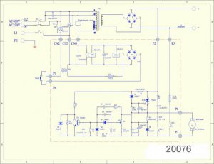

Ahojte a hadajte čo som konečne našiel konečne ,asi po 3 rokoch schemu na gude190 combi len neviem ako to tu vložit no musim to skušat
#14 13-06-2023 19:32:45
Příspěvky: 4429
Re: Svářečka Gude Mig 190 Kombi
Tak ji dej třeba na rajče a já ji sem dám .

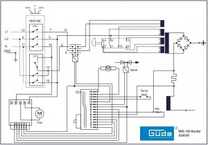

Blokové schema
http://www.svarforum.cz/forum/uploads/thumbs/1325_blokove_schema_190.jpg

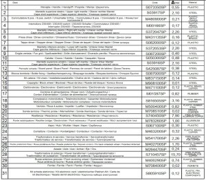

Seznam dílů
http://www.svarforum.cz/forum/uploads/thumbs/1325_seznam_dilu.jpg

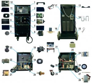

obrázky
http://www.svarforum.cz/forum/uploads/thumbs/1325_zobrazeni_dilu.jpg
