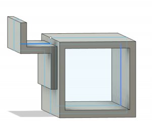

#38 20-02-2023 14:03:19
Re: Chyba pri svarovani tenkych jeklu
Tak abych to nejak uzavrel. Konecne doslo na akci, bohuzel jsem zapomnel fotit, tak alespon nacrtek (nad navrhem tech dorazu se ocividne nekdo zamyslel zhluboka)...
EDIT: Zajimavost (nebo spis kurvitko) je, ze vzadu se polozeny ram operadla opira "jekl o jekl", zatimco vepredu (sedak) jen "jekl o o plochac"
Strana toho Z je cca 3cm, na konci rovne casti (dal od jeklu) lezi vicemene pulka vahy cloveka plus pulka vahy ramu (rozkladaci gauc, pokud jsem to nepsal).
Puvodni svary byly jen podel svislych stran, podle vylomeneho svaru na jedne strane drzely asi 3mm, na druhem, at nezeru, 6mm. Na obou stranach ty Z celkem slusne ohnuta.
Tak jsem to obvaril kolem a jeste tam veveril trojuhelnik z plochace jako vyztuhu. Zkusebni zatizeni to vydrzelo, i kdyz svary krasou zrovna neoplyvaly...
http://www.svarforum.cz/forum/uploads/thumbs/9855_screenshot_2023-02-20_at_135341.png
Editoval E-Ryc (20-02-2023 15:37:47)
