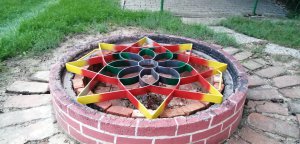

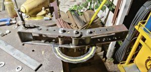

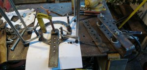

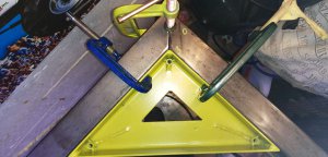

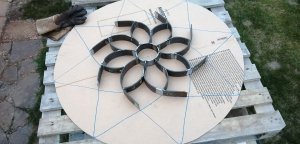

Na nerez sa zatial vykasli. Zacni zvarat zelezo tenke, hrube, hrdzave, nove sprava dolava, zlava doprava, zhora dolu a zdola hore. To Ti radim ako uplny zaciatocnik, len rok dopredu.
Ked Ti toto pojde tak, ze budes ovladat nastavenie a podla nabehu budes vediet, ci mas zvaracku na synergii, alebo natvrdo, sa mozes zamyslat nad mixom alebo nerezou a argonom.
Nedavaj do toho viac teorie ako je potrebne. Na Youtube je vela videi, nesleduj vsetky!
http://www.svarforum.cz/forum/uploads/thumbs/10563_img_20220228_183207.jpghttp://www.svarforum.cz/forum/uploads/thumbs/10563_img_20220805_202859.jpghttp://www.svarforum.cz/forum/uploads/thumbs/10563_img_20220831_191205.jpghttp://www.svarforum.cz/forum/uploads/thumbs/10563_img_20220910_180040.jpghttp://www.svarforum.cz/forum/uploads/thumbs/10563_img_20220910_200442.jpg
Flase budes potrebovat dve, lebo plyn sa minie v sobotu poobede, alebo cez sviatok:-)
