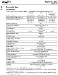

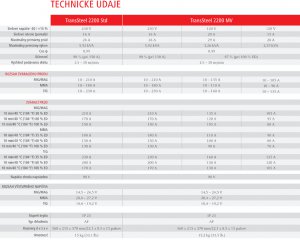

Čomu by ste dali prednosť, Fronius Transsteel 2200 alebo EWM Picomig 220 Synergic TKG?
Fronius má lepšiu cenu a nižšiu hmotnosť o cca 3kg.
EWM zas zvládne pokles napájacieho napätia až do 40 percent a má 4 kladku(bolo by super ak to zvládne bez problémov 5m horák s 1-1,2mm drôtom)
Plánujem používať len MAG(skratový oblúk 110-140A) na predlžovačke príp, el. generátore, takže požiadavky hrajú v prospech EWM.

Ak to správne chápem z technickej dokumentácie a vypočítaného úbytku napätia na predlžovačke, tak Fronius Transsteel zvládne cca 90m  kábla(2,5mm2) a EWM picomig 220 cca 180m  kábla(2,5mm2) alebo sa mýlim?

Krásné počítání s úbytkem napětí na prodlužováku. Když už jsi v tom počítání tak si ještě spočítej kolik výkonu na těch prodlužovákách do svářečky přivedeš a kolik pak můžeš dostat na oblouku. Budeš hluboce zklamán. Pro základní výpočet počítej s napětím na hořícím oblouku 20 V.
jirkati to už ja nad moje vedomosti. Vieš mi povedať do akej cca max. vzdialenosti od zásuvky sa dostanem s vyššie uvedenými zváracími zdrojmi pri použití predlžovacieho kábla o priereze 2,5mm2 aby mi na oblúku ostalo 110A 1.0mm(drôt) resp. 140A(1,2mm drôt), pri bežnom istení 16A resp. ak použijem istenie 32A. Pri zváracom zdroji napájanom 3x400V a cca140A na oblúku, som na 100m nemal problém.
Vopred ďakujem za prípadnú odpoveď.

Mne vyslo pro Fronius cca 240m a vykon na kabelu asi 610W - tedy 2,5W/m. Sitovy proud pak cca 13,3A.
Pocital jsem s napetim na oblouku 20V, proudem 110A, ucinnosti 90% a mernym odporem medi 0,0178ohm.mm2/m.
Dale pak ubytek napeti na kabelu 20%, tedy 46V.
Pro maximalni sitovy proud 26A mi pak pri ubytku 46V vysla delka 124m.
Editoval davidma (31-03-2023 22:33:15)
jirkati, takže som si to trošku doštudoval, vypočítal a už som pochopil čo si sa mi snažil naznačiť. Zváraci zdroj síce bude fungovať aj na veľkej vzdialenosti nakoľko dovoľuje veľký pokles napätia, ale som limitovaný jednak štandardným istením 16A a zdruhej strany max.sieťovým prúdom pre daný zvárací zdroj čiže na určitú vzdialenosť dokážem preniesť v závislosti od podmienok len limitovaný výkon čo mi dovoľuje mať na oblúku len limitované parametre. Takže max. povolený pokles napätia nie je až taká veľká výhoda ako by sa na prvý pohľad mohlo zdať...
