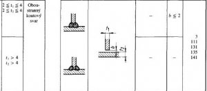

No právě, já si taky myslím, že bez mezery pořádně natavit ta hrana nejde.V normě ale právě u silnějších plechů než 4 mm u oboustranného kouťáku není mezera povolena.Viz obrázek
http://www.svarforum.cz/forum/uploads/thumbs/915_svary.jpg
Tak si proto myslím, že musí být nějaká možnost u elektrody jak to zvládnout i když je plech na plech.Akorát přijít na to jak:-)Ono když se bude vařit nějaká konstrukce, težko se bude moct ta stojna nějak vypodkládat.Ani co jsem viděl se to tak nedělá.Ale jak jsem psal, koutáky se jen prohlížejí.Ještě jsem neviděl, že by se nějak bádalo nad tím, jestli je natavená hrana.Myslím v provozu, né při zkouškách kdy se vzorek láme.On je ale rozdíl když se vaří délka 20 cm a třeba v praxi 2 metry.Jinak ale docela nechápu, proč pro slabé materiály je ta mezera předepsaná a pro silnější ne.Nemělo by to být naopak?

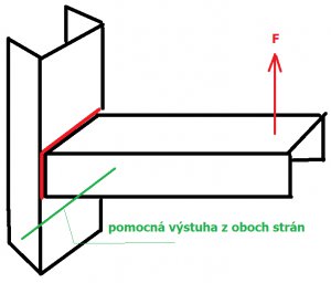

V podstate v tvojom postupe neregistrujem žiadny problém s výnimkou rizika veľkej deformácie viď. foto nižšie. Predpokladám, že budeš zvárať 1xPA + 2x PF, takže by som použil 2x pomocnú výstuhu + počiatočné nastavenie mierne oproti pôsobiacej sile F. Zvárať ideálne bez rozkmitu(menšie deformácie).
http://www.svarforum.cz/forum/uploads/thumbs/10729_u.png

Diky za reakci. Ja si to dokazu napolohovat vsechno do PA.

V tom prípade dokážeš deformácie kompenzovať smerom a postupnosťou zvárania.

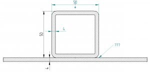

Chci přivařit jekl 50x50/4 k plechu 4mm. Jak správně provést kouťák v tom zakulacení? Nebo je to principiálně špatně a je lepší to řešit jinak?
http://www.svarforum.cz/forum/uploads/thumbs/10308_jekl.png

Pokud to budeš vařit metodou mig/mag tak to je lepší, než kdyby tam radius nebyl. Přídavný materiál se má kam vsáknout a svar nebude mít převýšení.

Napadlo mě udělat kořen eldou 2mm a přes to krycí vrstvu s rozkyvem eldou 2,5mm. A nebo krytí udělat průměrem 3,2mm bez rozkyvu...?

Já sice elektrodama skoro nevařím, ale dvojka na kořen u téhle sestavy mi připadá být slabá. Já bych vzal 2,5. Pokud bych musel elektrodu. Jinak MAG.

No mně se taky zdá 2mm málo....to spíš, že bych do tý díry dostal nějakej materiál, kterej by se ještě víc rozvařil v další vrstvě.

A co do te mezery dat jako "pridavny material" (treba oklepanou elektrodu, aby tam toho materialu bylo dost a dira nebyla tak hluboka) a zavarit to pres to? Vyzkousene to nemam, ale videl jsem to v nejakem videu.

Já bych to nedělal, protože by to pravděpodobně dopadlo tak, že by z toho byl neprovařenej kořen.

Šel bych na to 2,5kou, přidat trochu víc proudu a nespěchat. Ale ten plech se pěkně prohne.

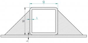

Taky si říkám, že 50mm (šířka plechu) sváru ho hodně ohne. Asi bych musel plech nejdřív přišroubovat a až potom zavařit.
Další možností, co mě napadá, je vložit na každou stranu dva trojúhelníčky a zavařit to přes ně. Tím by se deformace mohly eliminovat.
http://www.svarforum.cz/forum/uploads/thumbs/10308_jekl_vyztuz.png
