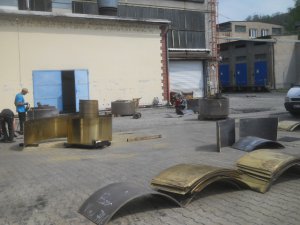

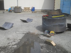

mám zakázku rozřezat Ms plech tl. 20mm, zjistil jsem že flexa řeže mnohem rychleji než plasma s nastavenými 120A.
Je ovšem potřeba kvalitní kotouče. Po akci dám reference.

ano mosaz, cokoliv s obsahem mědi plasma řeže ale postupuvá rychlost = zoufalství. I při 120A.
Flexa cca 3x rychleji.

tak potvrzuji, kotouče od fy Chobola zn. Pegatec jsou opravdu dobré, mosaz řežou nouproblema oba druhy
žlutý na nerez a modrý na železo. Řezal jsem s nimi zatím jen tu Ms. Doporučuji!

nene, nepraskla, je známo že s klesajícím průměrem kotouče (opotřebením) klesá produktivita.
Takže jsme mněnili dřív než bylo nutné a já mám nyní zásobu kotoučů pro flexu 150. smile

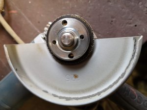

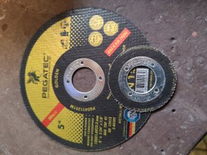

No chlapi neviem. Ja som tie kotúče vyskúšal síce už sú to aspoň 2-3roky a mne sa neosvedčili.  Mizli pred očami. Síce som mal iba 125ky 1mm hrubé a lameláky (tie tiež neboli nic moc) Chválili sa nemeckými polotovarmi ,ale výroba je made in China. Som prekvapený ,že Vám to vydržalo. Možno ich ešte raz vyskúšam,ale veľkú šancu im nedávam.
