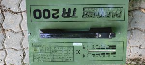

Tak jsem "štítek" ofotil a přikládám ho. Nic jiného tam není.

Zkuste ještě vyfotit zepředu a zezadu. Ten štítek zovna moc nevypovídá.

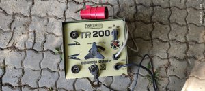

http://www.svarforum.cz/forum/uploads/thumbs/11026_sv2.jpg

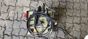

http://www.svarforum.cz/forum/uploads/thumbs/11026_sv1.jpg
Z boků ani v zadu nic není krom větracích mřížek. Kabely jsou tenké jak u žehličky

Koukám  na tu  fotku,  nějaké  konektory na svařovacích  káblech  tam  jsou. Takže očistit jejich  kontakty,  ne smirkem, zkusit je a pokud půjde špatně, potom případně vevnitř svářečky očistit a přitáhnout další  kontakty.  Zemnicí  kleště mně připadají  příliš plechové  a aušusové, pokud budou  na kovově čistém  kousku  svařence při  svařování  prskat a tak  špatně zemnit,  budou  se muset  buď nahradit kvalitními kleštěmi s dobrými  měděnými  kontakty nebo zemnit přímo  drátky kabelu  přitlačenými ke svařenci  nějakou  šroubovací  svorkou  a podobně.

To jsou konektory SKM 25. Kabely použijte o minimálním průřezu / neplést si s průměrem/ 16 mm2. Kabely tam ale máte tak nechápu co pořád řešíte. Elektrody použijte rutilky.
