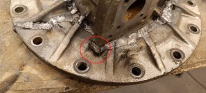

#32 28-05-2023 10:40:39
Příspěvky: 3257
Re: zavarenie prasknutého obalu hasičského čerpadla
Slušně svařený; až na tohle:
http://www.svarforum.cz/forum/uploads/thumbs/4621_img-20230524-202325.jpg
Ale jinak OK, hezky si s tím vyhráli. Hlavně nic neodbrušujte zvenčí, jen to začistěte, aby tam šly šrouby, eventuelně obvod víka, kterej stejně nic nedrží.

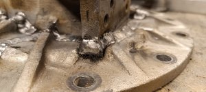

#33 29-05-2023 17:46:53
Příspěvky: 1315
Pafiku, tu to mas z ineho pohladu..
http://www.svarforum.cz/forum/uploads/thumbs/3907_dekel_cerpadla.jpg
Cele je to natrete nejakou striebrenkou... no a matros obsahoval nejake to percento zinku... to cierne pod zvarom je spalena striebrenka... blbo som to tam asi ocistil... ale vybrusene V na zvar tam bolo poriadne..
Editoval vyrobca (29-05-2023 17:49:39)
#34 30-05-2023 09:38:44
Příspěvky: 3257
vyrobca: no vidíš, takhle to vypadá OK smile
Je to jak v politice; je třeba ten správný úhel pohledu .... big_smile
