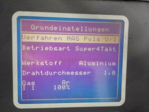

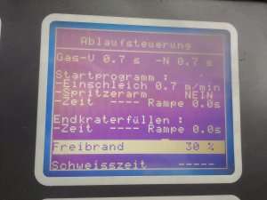

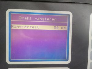

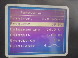

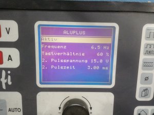

Ahoj,
chtěl bych poprosit o radu zkušené odborníky dostal jsem se k otestování hliníku MIGem ... s tigem jakž takž už hliník zvládám, ale s migem jsem v koncích, do ted jsem měl jednoduché stroje einhell 190 a omi 206
takže na mig/mag jsem zvyklý nastavit odbočku na trafu a posun drátu. Ted jsem si ale pořidil cloos a už jen se základním migem jsem dlouho bojoval protože to má spustu nastavení tlumivky V/A charakteristiky atd
Tam se to dá ještě celkem odladit zkoušením, ale u toho pulzu je toho strašné množství takže i po spustě hodin laborování mi přijde, že jsem na začátku.
Z elektrikářského hlediska rozumím tomu co ty parametry jsou a jak by se to mělo chovat ale aplikovat a skloubit nějaké rozumné nastavení se mi nedaří.
Kromě základního nastavení má stroj ještě režim ALU PLUS a ten do toho vnáší ještě další nastavení.
Zkoušel jsem vařit kusy C profilu 3mm bez pulzu to zavařím ale s pulzem je to boj.
Ještě doplním, že mám bohužel drát ALSI5 1mm chtěl jsem MG5 který všichni doporučují na učení, ale bohužel v obchodě udělali chybu a poslali ten s křemíkem.
Chápu, že je to takhle težké na dálku, ale budu vděčný za jaké koliv nasměrování.
Díky
