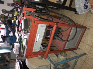

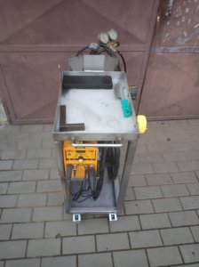

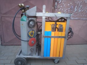

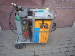

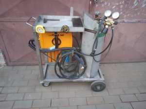

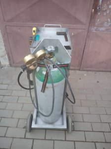

#137 07-03-2021 16:17:06
Antihero
Registrovaný: 26-04-2011
Příspěvky: 80
Re: Vozík na svářečku (inspirace)
http://svarforum.cz/forum/uploads/thumbs/2852_dsc08705_1.jpg
http://svarforum.cz/forum/uploads/thumbs/2852_dsc08706_1.jpg
http://svarforum.cz/forum/uploads/thumbs/2852_dsc08707_1.jpg
Zase jeden....vozejček
Mám v dílně málo místa a moc ven nejezdím, tak sem ho udělal prodlužovací....kdybych přecejen někdy musel cestovat.
#138 07-03-2021 16:56:56
Antihero ..... Dorý tak nějak by mohl vypadát vozík na dílnu.
#139 07-03-2021 16:58:47
To je Omega? Také dobrá volba  big_smile
#140 07-03-2021 17:13:23
Antihero
Příspěvky: 80
Ne, ne PI250,
stará ale zachovalá.
neotravuje mě přemírou možností nastavení, takže spokojenost.

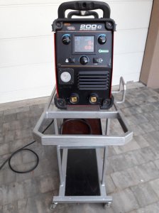

#142 02-07-2023 16:45:25
davidma
Registrovaný: 12-05-2021
Příspěvky: 606
Tak už jsem taky víceméně dokončil svůj svařovací vozík.
https://i.ibb.co/JndzMJz/20230702-162815.jpg
https://i.ibb.co/16V6hD4/20230702-162840.jpg
https://i.ibb.co/McRMnxz/20230702-162914.jpg
https://i.ibb.co/FmWV453/20230702-162935.jpg
https://i.ibb.co/BCRYbFM/20230702-162952.jpg
https://i.ibb.co/3W30HBy/20230702-163000.jpg
https://i.ibb.co/27hSzhf/20230702-163009.jpg
https://i.ibb.co/t8yfd9H/20230702-163035.jpg
https://i.ibb.co/YyRS4nq/20230702-163202.jpg
#143 02-07-2023 19:56:43
kimir
Registrovaný: 17-10-2021
Příspěvky: 131
Paradny.S tymi koleckami mozes aj po schodoch.
#144 02-07-2023 20:22:41
Příspěvky: 608
davidma napsal(a):
Tak už jsem taky víceméně dokončil svůj svařovací vozík...
Je vidět, že jsi si udělal radost. Kdo si hraje, ten nezlobí!
Ten demižón vzadu slouží jako vyvíječ ochranného plynu? big_smile
