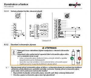

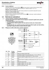

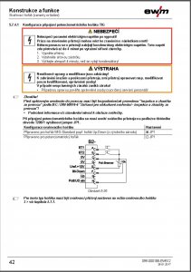

Myslím, že už jsem to sem jednou dával, ale hledal bys dlouho ....
http://www.svarforum.cz/forum/uploads/thumbs/4621_ewm.jpg
Našel jsem toho víc:
http://www.svarforum.cz/forum/uploads/thumbs/4621_ewm2.jpg
http://www.svarforum.cz/forum/uploads/thumbs/4621_ewm3.jpg

Jaj škoda, škoda.
Toto bohužel není ono. Já mám konektor, asi JACK 3,5mm. Údajně má dálk.ovladač pouze 3 drátky. Nechce se mi za něj dávat cca 5500kč. Bůh ví, jak je to připojené. Tyto vícepinové konektory bývají na větších mašinách TIG/MIG.
Přesto díky.
