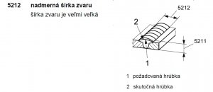

Obecne existuje norma na chyby zvarových spojov pri tavnom zváraní (EN ISO 6520-1) kde je nadmerná šírka považovaná za chybu tvaru a rozmerov.
Na druhú stranu ale neexistuje žiadna medzná hodnota podľa ktorej by sa dalo presne stanoviť čo je prípustné a čo už nie (ako napr. medzné hodnoty v norme EN ISO 5817), takže je to asi na subjektívnom zvážení.
http://www.svarforum.cz/forum/uploads/thumbs/8514_nadmerna_irka_zvaru.jpg

Re: Krycí vrstva
