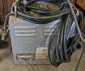

Identifikace svářečky
Zdravím, mam tuto svářečku  ale nemám tušení co je to zač, ani strýček google nepomohl. Poradí nekdo prosím.
Díky

trochu mi to připomíná aparát na rozmrazování zamrzlých vodovodních trubek
Jednou asi před 100lety jsem to měl půjčené, zamrzlá přípojka do baráku.
Jeden kabel jsem připojil na hlavní uzávěr na ulici, druhý ve sklepě poblíž vodoměru.
Za 1/2 hoďky voda tekla.
Na fotce vlevo jsou vidět kleště na konci kabelu, pokud to má stejné  i druhé takové kleště, tedy nikoliv izolované určené pro připnutí elektrody je to jasné.

Podle štítku to vypadá spíše na samostatný usměrňovač ke střídavým mašinám.

Je možné, že někdo použil jen tu plechovou krabici a namontoval do ní svářecí trafo. Podle toho, co je na štítku by se nejednalo o svářečku. Bylo by potřeba lepší fotky tak, aby kabely nekryly bednu a aby bylo vidět, které kabely do bedny skutečně vedou. Také by rozodně neškodil pohled dovnitř.

A je vůbec 40 voltů a 10 ampér, jak je na štítku,  dostatečných pro rozmrazování potrubí?

Určitě ne, a usměrnění je pro rozmrazování k ničemu. Také 40V je moc. Můj rozmrazovací aparát má 12V 300A střídavých.

U různých rozmražovačů a vyhřívacích dek je prý důležitý hlavně proud, ne napětí.

I podle vývodu z těch dírek to bude nejspíš původní. Nejspíš nějaký usměrňovač k něčemu. Původní účel není sváření. A ani by se tím svářet nedalo. Pokud Jan Jan je solidní, tak dá kabely z tý bedny, a vyfotí to tak, aby bylo vidět, jak z tý bedny svářecí kabely vystupují, poklud vůbec. Nejlepší by bylo sundat nějaký dekl a vyfotit. Podle štítku se o svářečku nejedná a tedy také nelze určit o jaký typ svářečky jde.

Famater Rozeberu a ukážu, puvodní majitel byl povoláním elektikář a zbastlil si tu vic takových výtvorů.
