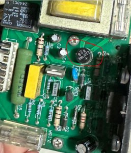

Nákup řídící desky bez znalosti kde je závada nic neřeší, jen v tom necháte 1000Kč. Navíc deska je jednoduchá na opravu pro někoho kdo něco o elektrotechnice ví.
Doporučuji opravovat svářečku přepnutou na napájení 230V.
Deska se stará o řízení rychlosti otáčení motůrku a spínání fáze na trafo. Píšete, že relé cvaká, tak ho stačí proměřit zda při sepnutí skutečně dojde k sepnutí na kontaktech. Relé spíná fázi na trafo a zároveň přepíná napájení motůrku a brzdu. Ale ještě před tím bych zkontroloval napájecí napětí na desce pro rele. Máte tam můstkový usměrňovač, označil jsem ho na obrázku. Na něm + a - , proměřte jaké je tam napětí. Relé vám napoví jaká je hodnota napájecího napětí, na rele je napsáno 12V DC. Očekávejte stejnosměrných 12V a pro to že je tam kondenzátor tak vyhlazených.
http://www.svarforum.cz/forum/uploads/thumbs/5816_vystoiek11_2.jpg
Tady máte k relátku technický list: https://cz.mouser.com/datasheet/2/307/o … 189866.pdf
Pokud relé správně sepne fázi, tak budete vědět, že nic nebrání správné funkci svářecího trafa.
Cest na opravu dál je několik a tak až podle výsledků má cenu radit.

Jsou tam 2 pojistky, není některá přepálená?
