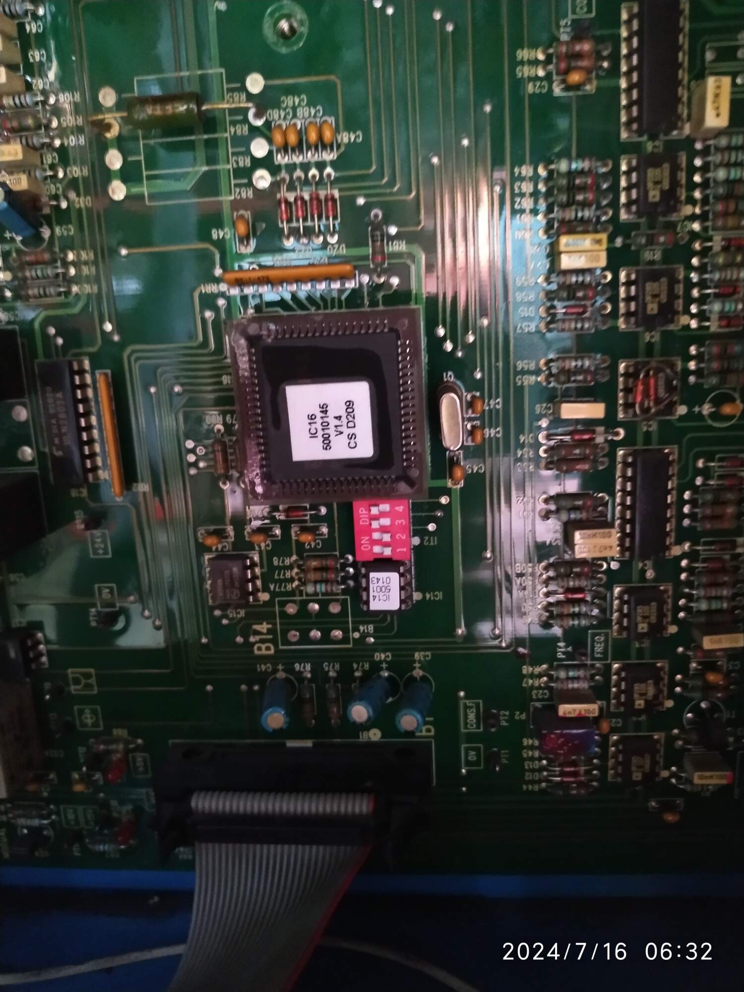

Podle fotografie originální desky (jediná existující vygooglená) jsem porovnal DIP switch a skutečně byl jeden přepínač v jiné než defaultní pozici. Nyní všechny funkce fungují jak popisuje návod.

DIP switch vedle procesoru. Čtvrtý přepínač je ten vpravo. Třetí je druhý zprava.

Jediná fotografie desky, kterou jsem vygůglil, byla na 500i. Předpoklad byl, že je v defaultním nastavení a že je DIP přepínač funkčně zapojený stejně jako na 350i.

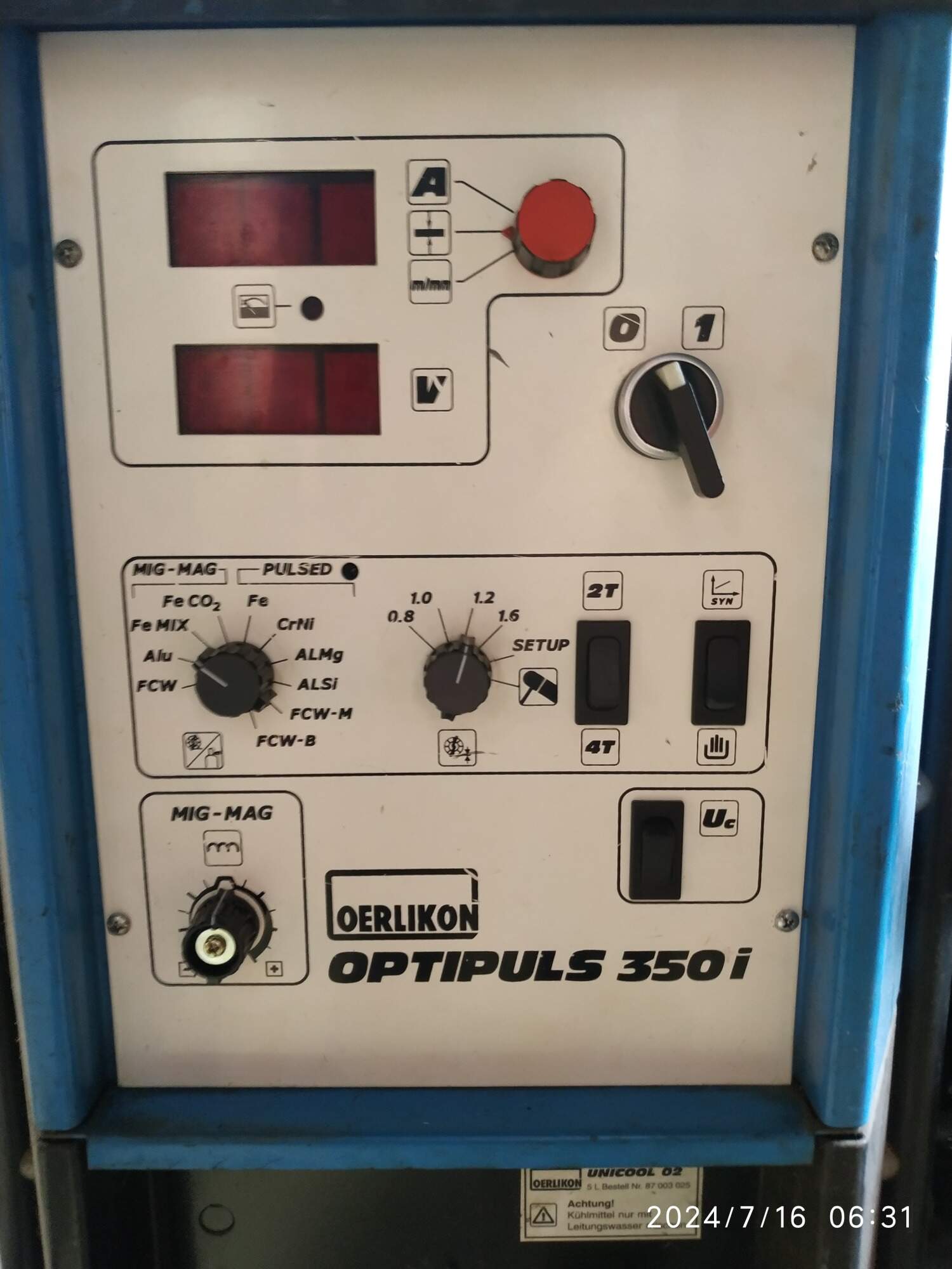

Toto je ta reálná mašina:
https://img37.rajce.idnes.cz/d3701/19/19178/19178314_e01ca870a4d677ea761c324ff0fa84f0/images/IMG_20240716_063129.jpg?ver=0
A toto je DIP přepínač na desce:
https://img37.rajce.idnes.cz/d3701/19/19178/19178314_e01ca870a4d677ea761c324ff0fa84f0/images/IMG_20240716_063235.jpg?ver=0
