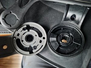

Oživím tohle téma, zásadní změna ! Asi jsem objevil Ameriku, ale prasknul mi jeden šroub - zrovna ten pravý, jak jsem se pořád snažil to blbé padání alespoň trochu zbrzdit a rval za něj...
Žádná tragédie, objednání nové sady, dorazila do dvou dnů.
A teď to překvapení: Vnitřní konstrukce toho nového levého šroubu je ÚPLNĚ JINÁ !
Po výměně musím napsat, že teď ta aretace horní polohy konečně funguje jak má. Takže teď je ten mechanismus opravdu takový, že pravým brzdím samotné sklápění (pohyb) a tím levým tu sílu držení v horní poloze.
Dávám foto, ten šedivý plast je původní.
Až teď je teprve opravdu jasně vidět, že tahle aretace nemohla vůbec fungovat, protože při utahování se vlastně nic nedělo :-/
http://www.svarforum.cz/forum/uploads/thumbs/200_20241002_115723.jpg
