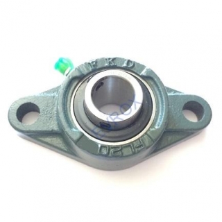

Na tej pásovine mam taketo domce. Ložiskové teleso UCFL 205:
https://www.evrox.sk/fotky7731/fotos/gen320/gen__vyr_1642UCFL.jpg . https://www.svarforum.cz/forum/uploads/thumbs/10563_img_20241012_185133.jpg . https://www.svarforum.cz/forum/uploads/thumbs/10563_img_20241013_161235.jpg
a medzi valcami je výztuha s ložiskom a podperou. Na fotke ešte chýba rám na závažie. Takže sú valce na jednej oske nezávisle. Na zapichnutie to musím zaťažiť cca 150-200kg
