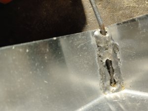

@ bobobo, s tou českou historickou vodičkou jde pájet hliník, není to žádná sláva, nechytá to na pozink ale jde to jak ukazuje fotka. Proof of koncept chladiče a odhlučňovače, bohužel ukázal malou účinnost, cca 1 rok starý.
http://www.svarforum.cz/forum/uploads/thumbs/5816_img_20241029_132720.jpg
Editoval Charon (29-10-2024 13:44:03)

Kostření Al krytů MF filtrů jsem pocínoval zůsobem ad3. používal jsem jen kalafunu. Při ohřátí a pod roztavenou kalafunou jsem mechanicky Al čistil (poškrábal). Co se týká té vodičky. Několikrát jsem ji použil na malé plošky a tenkého plechu. Celkem to fungovalo. Ale na velké věci to není. Co se týká chladiče, by po ostříhání lamel při smáčknutí kanálku mohlo měkké pájení zajistit těsnost.
Charonovi: nebylo vhodné se pokoušet stejnou požít pájecí kapalinu na Al a pozink. Nejdříve bych pocínoval každou část zvlášť a pak to spájel. Je vidět, že pájka před bowdenwm přímo utíkala.

@Famater, plný souhlas, pájecí kapalina na Al je přímo nevhodná na Zn a asi i Fe. Příště bych to udělal jak píšeš, každé zvlášť a pak spojit. Též si nejsem jistý jestli jsem a jak dobře očistil pájené místo od zbytků pájecí kapaliny, spíš jen opláchnul a to nestačí. Závitovu tyč s zinkem to nepájí, ale po čase úspěšně koroduje. Tím že to byl Proof of Concept to až tak nevadí, aspoň mám zpětnou vazbu o té korozi. I přes popsané nedostatky cín drží závitovou tyč dobře.
