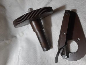

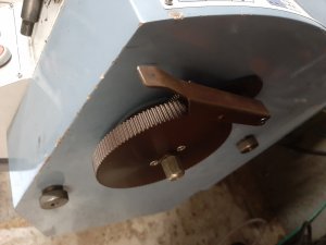

Kdyby to někoho zajímalo. Udělěl jsem přípravek na dělení. Vždy jsem stříhal proužek papíru a rozdělil ho na potřebný počet dílů. nalepil na obvod univerzálky a podle toho dělil. Nyní jsem udělal přípravek co je na fotkách. Kolo má 120zM1, tedy umožňuje dělit 2,3,4,5,6,8, atd. Je to z C45, kužel a rozpěrný konec jsou zakaleny. Barva je taková jaká vyšla. Chtěl jsem to černit, ale měl jsem lázeň, kterou jsem už 3x použil. Ale 3/4 roku jsem ji měl ve flašce, Takovou barvu to udělalo.

Jen pro upřesnění.
To jsi zarval do vřetene to zubatý kolo a na kryt převodů jsi přidělal ten zamykací mechanizmus?

Pafíku, je to rozepřené v díře ve vřeteni, rozepřené kuželem podobně jako u řidítek kola. Vsunutá "trubka" je na konci naříznutá. Konec trubky a kužel jsou zakalené (mat. C45). Ten aretační vehement je přišroubovaný na kryt. Kryt když je dobře našroubovaný a utažený se nehne. Navíc tady nejsou žádné síly. Co se týká aretace, uvažoval jsem o ložiskové jehličce. Ale dal jsem tam nerez TIG drát o1,6. Myslím, že to bude vyhovovat dlouhodobě.

Tak jsem to myslel; je to ve vřeteni a zámek na krytu. Takže při 120 zubech máš krok 3 stupně. Takže když potřebuješ dělit deseti, tak to počítáš po zubech? Nebo tam máš nějaký značky pro rychlou orientaci?
Jako pro nenáročný dělení v pohodě, ale kdybych to chtěl přesně, tak bych to dal do děličky na frézce.

Pafíku, to já taky, kdybych měl frézu. Na to na co je tento přípravek použitelný ani bych nepotřebobal děliku, ale spočítal byvh to pomocí DRO. V žádném případě to nemůže být náhrada frézy, ale je to na předvrtání otvotů na přírubách a podobných spojích . Dělit se dá jen co 120 zubů dovolí. odpočítám zuby a pomocí šupléry přenesu dál, mezeru označím tečkou. Když neudělám chybu, tak se to musí na konci sejít.

To je to názvosloví. Já se ho snažím dost dodržovat, ale v tomto případě zvyk je železná košile. Dík za nabídku, ale ono se to zase tak često nepoužívá a možnosti, které 120z kolo dává mě vyhovují. I když to počítání bývá někdy problém. Někdy se mě stává, že když sčítám sloupec čísel, tak kolikrát to sčítám, tolik mám výsledků. A teď si vyber.

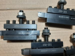

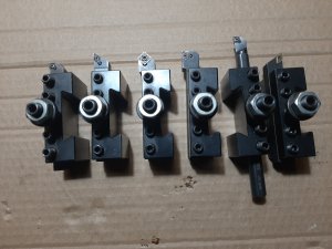

Tak přikládám fotky takových základních nožů. Nejdřív k výměnným destičkám. Výměnné destičky jsou koncipovány většinou pro výkonné a přesné obrábění. Řezné rychlosti bývají i 350m/min. Životnost jedné hrany se předpokládá 10-15min. Tomu také odpovídá konstrukce destičky. Řezná hrana není ostrá aby byla odolnější. Předpokládá to výkonné stroje. To naše nminisoustruhy rozhodně nejsou. Přesto na nich tyto destičky používáme i když lepších výsledků můžeme dosáhnout pájenými noži, nebo HSS (Radeco). Praxe  pak ukáže na co bude lepší použít radeco, na co TK. Na fotkách je taková základní řada. K tomu je potřeba někdy provedení levé. Nejsou tu nože upichovací a závitové. Jak psal pafík, jsou dobré nože pozitivní. Přesto mám jeden nůž 16x16 negativní (tvar W), který používám na polotovary válcované za tepla. Tato destička se dá 6x otočit.

Protože naše minisoustruhy nedokáží využít plně výkon drahých destiček, nebo držáků nožů proto tyto nástroje kupuji na allíku. držáky (těla)nožů používám 12x12 a všechny co jsem tak pořídil jsou dostatečně kvalitní HRC46-48. Na tělech nožů je natištěna velikost destiček, takže teď už se mi nemůže stát, že bych koupil něco co by nepasovalo. Za jednu destičku v ceně 350Kč mám 10ks  plně vyhovujících. To se týká i šroubů upevňujících destičku. Co se týká destiček, příště uvedu jaké se mě nejvíce osvědčily. Samostatnou kapitolou jsou destičky zapichovací a upichovací o tom napíši příště více. Tady se dá udělat největrší chyba. Také nože pro vnitřní soustružení jsou samostatná kapitola.
