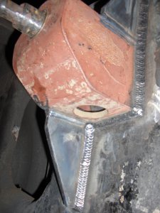

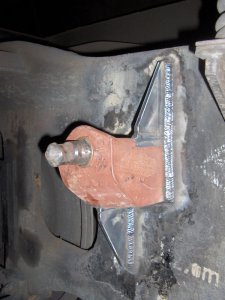

Podvozek je typ 26.2.8. a pokud je v provozu, musí mít na opasku pružnice vyznačen datum poslední defektoskopické kontroly.Připadá mi to jako vůz, který už delší dobu stojí odstaven někde na vedlejší koleji.V provozu by svařené listy pružnice rozhodně neprošly:-)Jen tak pro zajímavost, tento typ podvozku je hodně náchylný na trhliny a také se často stává, že se roztrhne závěs pružnice.Pak se musí upálit a nahradit novým.Viz obrázky níže

Tyhle vozy byly zapůjčeny na Balkán a v takovém stavu je vrátily. smile

Oni si asi "balkánští souzi"mysleli, že pokud  ten druhej  prasklej pás nepozichrujou  praskne to komplet.Ony ani ty vinutý pružiny nebývací čistý-občas se mi dostane něco na přebouchání a jak to člověk ohřeje kolikrát se nestačí divit co mu to tam leze ven.Už jsem taky za 2 závitů pružiny o d cca 300(čili teoreticky něco kolem 2 metrů délky) zachránil zdravých 15cm.No nadával jsem jak špaček,ta kulatina byla kolem 40mm průměru-uhla spálenýho,času prodrbanýho a nakonec jsem stejně musel pro sochor z 12 050.

Uf je to děsivé,ale dějě se to! Sám jsem se několikrát s takovými napodobeninama sváru setkal a co je horší,tak opravdu od svářečů se zkouškama.Je to většinou od lidí co nemají žádnou zkušenosti z praxe,vše vaří na stejné ampéry,absolutně neví jak si seřídit mašinu.Tam kde je špatnej přístup klidně nablují 250 ampérama,začne jím to téct jenže už to nemají jak spravit,bruskou se tam nedostanou.
