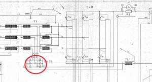

Svářečka začala špatně vařit, tak jsem ji rozebral, vyměnil popraskané hovňáky, vyměnil vše co bylo potřeba, opravil zaoxidované spoje, vše řádně dotáhl a vyčistil.
Bohužel jsem zjistil, že se z nějakého důvodu odpalují diody mínusové větve na pomocném zdroji, který by měl udržovat napětí při malých proudech. Nevěděl by někdo, čím to může být způsobené? Nesetkal se s tím někdo? Viz. obrázek.
Případně celé schéma je možné stáhnout zde: https://uloz.to/file/sYFnMNuGk8q1/pp315 … 10saWhBGRm
Při odpojeném pomocném zdroji svářečka vaří. Průběhy tyristorů na osciloskopu vypadají taky v pořádku.
Předem děkuji za připadnou odpověď nebo radu a přeji hezký den.

samanlary: Diódy boli odpálené a teda skúšal si ich vymeniť a odpálili sa znovu ?

Ano, myslel jsem si, že byl někde velký přechodový odpor (kontakty a spoje u tlumivky byly v opravdu hrozném stavu), tak jsem po opravě dal diody nové a opět se stalo to samé, že se odpálily na mínusové větvi.
Je mi jasné, že jde přes ně proud, který by neměl. Spíš mě zajímá proč, už mě nic nenapadá. Zapojení není až tak složité a tyristory fungují. Třeba jsem jen něco přehlédl, proto se ptám, víc hlav víc ví.

Podla toho co citam som mal podobny problen a ties mi to vyhadzovalo jednu vetvu nevim ako uvas ja som mal 1 nadpaleny tyristor a este som tam dal silnejsie diody a problem sa odstranil ale o bol moj pripad
