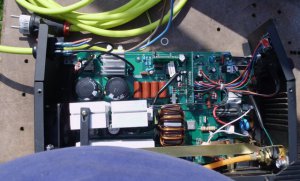

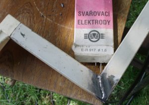

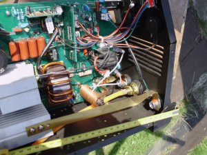

Jelikož mám nějaké eldy z minulosti , tak jsem to chtěl vyzkoušet . Vždy jsem svářel bazikama , bylo to v průmyslu . Doma jsem si postavil 2x dynamo , takže také bazika . Potom jsem za pár kaček dostal RTB3 . To jsem hned usměrnil s velkou tlumivkou a mnoho let jedu na to . Zkusil jsem tu 1,6ku na nejmenší proud z toho RTB . Ale hořela jak papír . Tak jsem se alespoň dokopal k montáži delšího káblu do mého invertoru , než byl od výroby . Tak jsem to uvnitř ofotil . No a začal jsem s nesušenými a pro mne rutilky novými zkoušet proudy . Jsou tam odleva 55 , 45 , 40 a 35A . Jen z legrace jsem chtěl zkusit svařit joklík 25x15x1,5 při 37A . A jde to , tedy v Ačku . Takže by ti měl ten invertor co máš stačit .

big_smile Rutilkám stačí menší proud než bazickým. 1,6mm jsem nezkoušel, ale 2mm bazické jedu kolem 74-76A a rutilky mi jely i kolem 65A.

ty housenky na fotkách mi přijdou jako když to vařil p. Parkinson

Vařeno vestoje na dlouhou ruku .

elektroda 1,6 se špatně vede, na sváru je všechno moc vidět. Já je proto nepoužívám - vezmu to tigem.  Jinak o těch ER917 jsem tu psal. Málokdo je znal. Tak tady je důkaz, že opravdu existovaly. Dnes bych místo nich použil OK46.

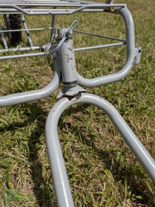

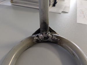

Aktuální záležitost je tenká lol
http://www.svarforum.cz/forum/uploads/thumbs/10549_pxl_20250804_091344284.jpg
http://www.svarforum.cz/forum/uploads/thumbs/10549_pxl_20250714_111836732.jpg
#15 11-08-2025 19:33:04
Příspěvky: 8977
Re: Náhrada OK 43.32 1,6mm
To je něco na kolo? Jestli pracujete s tenkými materiály, neměl by jste lepší se naučit TIGem a pořídit si nějakou levnější mašinku?

Elektrody 1,6 (ne)pěkně pruží, proto jak můžu, tak je přepůlím. Na toto bych použil céóčko. Místo půldne zvětšování díry za půl hodiny (i s přípravou) zavařeno.

Jo, dokáže se pěkně rozkmitat a to člověk nemusí mít ani Parkinsona. Proto radši dvojku.

To je největší strašák svařeče MMA , že ti tam někdo vytvoří díry . Dá se to , ale chce to čas . Tedy hovoříme o desítkách sekund . Prostě postupně při malém proudu plnit . Vlastí svar a nejbližší okolí je třeba vyčistit-obrousit .

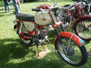

Jako učeň 3ročníku jsem byl přidělen na středisko GO + údržba obráběcích strojů Narex.
V těch historických dobách jsem se stal vlastníkem Jawa 90 Roadster.
Nejezdila, byla za babku. Závada byla na vačce osazené na klikové hřídeli, spoj pero/drážka.
Vačka ovládala zapalovací kladívko.
Průměr díry cca 12mm a uprostřed délky díry - cca 20mm napevno pero. V klikovce drážka.
Soudruzi v Povážskej Bystrici tento spoj konstrukčně nezvládli.
Vačku jsem tenkrát přinesl do práce a požádal vedoucího střediska pana Ladislava T. (ten uměl uplně všechno)
zda by nevěděl co s tím.
  Věděl, vzal vačku, šel s ní do svařecího boxu a za 5minut mi jí přinesl se zavařeným perem.
Od té doby vím že opravit (nejen proces sváření) lze úúúplně všechno, jen vědět jak.
Děkuju pane mistr za spousty všemožných předaných znalostí - dodnes z toho žiju. cool
