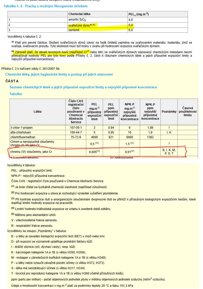

jirkati> moje chyba, myslel jsem ze jsem napsal mikrogramu. Je to skutecne tak prisne.
#22 09-11-2025 19:30:25
Dawe
Registrovaný: 19-04-2019
Příspěvky: 355
Re: Chróm 6+
jirkati> viz muj vypis z NV a norem. Samotne plyny jsou o tri rady benevolentnejsi nez sestimocny chrom. To je tou karcinogenitou a otazniky ohledne dlouhodobeho pusobeni.
