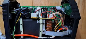

Koupil jsem levnou svářečku z Číny. Stála 2450 Kč. Ne že bych ji přímo potřeboval, ale ze zvědavosti. MMA, TIG Lift 200A. Má napětí naprázdno 81V, nastavitelné funkce: Hotstart, Arcforce, VRD zap-vyp, Antistick zap vyp. Grafický displej kromě čísla má i bargraf. Pro začátečníky má pro zjednodušení nastavení funkcí Hotstart a arcforce t.zv. synergii, která spočívá v tom, že podle zvoledného průměru elektrody přiřadí nastavení Hotstart a Arcforce. Pak se nastavuje jen proud.  Kromě dobře viditelných obrázků a funkcí má výborné svařovací vlastnosti. Skutečný proud odpovídá nastavení. Zatižitelnost jsem nezkoušel. Ale určitě dokáže vypálit několik eld 3,15 zasebou. Nechám ji na chalupě, abych sebou nevláčel TP1500. Učutě jsem udělal bobobovi radost.

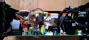

"Kromě dobře viditelných obrázků a funkcí má výborné svařovací vlastnosti." Nezlob se, ale ta veta mi pripomina propagacni letak. Vzhledem k absenci tlumivky a zrejme topologii polomost (z te fotky to nezjistim) o tom pochybuji. Koupil jsem pred lety svarecku ZX7-200 (jinak nic nerikajici znaceni) z Ciny a ta mela problem i s rutilkami a az po pridani tlumivky svarovala dobre. Z te jedne fotky mi zapojeni prijde totozne, jen tady je navic ta barevna obrazovka. Jsem teda dost skepticky k tem svarecim vlastnostem, hlavne zapaleni a stabilita oblouku. Tu zkousku jsi delal na bazicke elektrody? O zatezoval strach nemam, ten je u techto levnych svarecek kupodivu vysoky.
Navic chybi nejaky LC filtr na vstupu, ochrana varistory a zrejme nema softstart (to cerne je rekl bych jen X2 kondenzator). Absence softstartu je velke spatne pro kondenzatory zdroje.
Mimochodem, jak vis, ze uvadene ty parametry napr. VRD skutecne snizi napeti na vystupu? Totez hotstart a arc force. U techto cinskych svarecek zmena v nastaveni casto nic nemeni. Ne, ze je to nutnost, mnohdy je lepsi tyto ficury nemit. Bohuzel je toto likvidacni pro profi vyrobce, kteri jsou pak nuceni vyrabet podobne srajdy (Kuhltreiber prisel s radou Makin, omlouvam se pokud jsem se nekoho dotknul) a stejne zustavaji nekonkurenceschopni, pac jsou nuceni dodrzovat nejakou bezpecnost (filtry, varistor, rele, pojistka atd) a nemaji dotovane postovne.
Zrovna tak je to ke zlosti zacatecnika, prave kteri si tyto svarecky nejcasteji kupuji s uvahou, ze jim to prece musi stacit a nebudou davat 5000 za znackovou profi Gamu (to neni profi svarecka, ale porad cilena na domaci prace). Ja to presne vidim, jak jim takova cinska svarecka uplne znechuti svarovani.
Nepopiram, ze svarecka funguje, ale byl bych dost prekvapen. V mem pripade to byl jen polotovar. Dodelat filtr, pridat softstart a tlumivku, ve vysledku jsme na cene nejake Gamy s plnomostem. Chybejici filtr a softstart bude mit vliv na ruseni okoli a zivotnost kondenzatoru. No a barevny displej a synergie jsou dobre pro youtube unboxing, tam to ma skutecne obrovskou vyhodu (ironie).

Varok: To si jen nerozumime nebo jsem to spatne vysvetlil. Svarecka, kterou jsem pred lety objednal z Ciny svarovala z vyroby jen rutilkama, navic spatne. Az po pridani tlumivky je pouzitelna i pro bazicke a svaruje celkem obstojne. Vnitrni zapojeni te me svarecky (ktere se obecne znaci ZX7-200) mi prijde obdobne jako ta Vase, tj. topologie polomost, uplne jednoduchy stridac s 2 IGBT tranzistory (Jsou tam 2 chladice na leve strane, na kazdem po 1 IGBT tranzisotu? Pokud tam jsou 4 tranzistory, tak je to plnomost a muze zvladnout i bazicke bez tlumivky.), uprostred je chladic s usmernovacim mustkem a napravo u vystupu 2 dvoudiody (predpokladam, nevidim). Tlumivka neni, neni ani filtracni clen na vstupu, neni softstart (nevidim rele), nejsou varistory ad. ochrane prvky. Ta Vase ma rizeni procesorem, ktery snad dokaze ovladat ty nastaveni arcforce, hotstart... coz ta moje nema (uprimne nechybi mi to).

Já nedělám propagaci. Ani sem to sem původně nechtěl dávat, ale bylo tady tak mrtvo, že jsem to chtěl oživit. Svářečka nemá filtr, ale má softstart. Jestli to je polo, nebo celomost,jsem nezkoumal, musel bych odstranit folii a kvůli tomu pravděpodobně i podpěru chladičů. je to samořezkama v hliníku a bylo by to nejspíš dost mordování. Svářečku jsem otevřel protože jsem měnil přívodní kabel za gumový (a také trochu ze zvědavosti). Co se týká svářecích vlastností, tak je prověřuji bazickými nerezovými elektrodami Starými myslím EB421, které při malých proudech  tvoří velké kapky. Tady řízení se s tím velmi dobře vypořádá. Je to právě funkce Arc force, která zajistí rychlé zvýšení proudu při kapkovém zkratu, která při bazických elektrodách vzniká. Na to je potřeba více energie, než může poskytnout tlumivka v řádu nižších desítek míH. Taková tlumivka pomůže při obnovení oblouku po zkratu, to je rozhodně zlepšení, ale dobře fungující Arcforce to nemůže nahradit.
