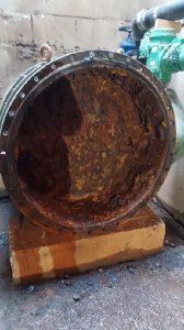

http://www.svarforum.cz/forum/uploads/thumbs/1168_klapka.jpg
odkaz předků z roku 1972, kohoutek Dn 1200.
Jak vám chutná voda pražáci? big_smile
(přeháním, toto je surová voda rovnou z Želivky...
