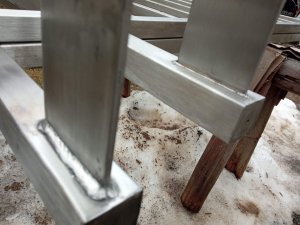

Ďakujem za reakcie. V blízkej dobe budem zvárať nejaké konzoly MIG-om tak pridám foto. Len na ilustráciu foto konzoly zváranej tigom 5 mm + 2 mm.

Stano . Ten začátek se ti silně nepovedl. Další zhruba 2/3 již O.K.

Ako som písal je to 5+2 mm. Pásovina si berie viacej tepla a rúra je už prehriata. A ako bolo písané vyššie je potrebné kvalitné zlícovanie dielov. Preto chcem diely ktoré nie sú nutne pohľadové robiť MIG-om.

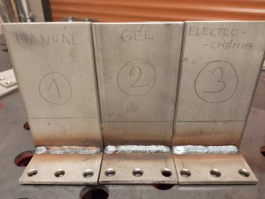

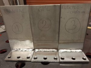

Takže sľúbené foto, dostal som sa k tomu až teraz. Zvaril som to MIG-om, materiál 5mm. Oblúk nie je stabilný, treba sa stým pohrať. Skúšal som tri metódy čistenia. Posledné foto, protikus privarený na stojku TIG a MIG.
Stano

Jedna praktická připomínka: Množství kuliček signalizuje příliš vysoké napětí na oblouku. Kapka při zkratovém přenosu má pak příliš velkou dopřednou rychlost a rozstříkne tavnou lázeň. Vysoké napětí na oblouku je vždy způsobené příliš dlouhým výletem drátu z průvlaku.
Samotný povrch svarové housenky pak sice vypadá "trochu lépe", ale často pak není průvar - nebo je nepravidelný -  v kořenu sváru. To odhalí lomová zkouška na jednostranném koutovém sváru. Proto za těch 100 let existence metody MIG/MAG se ustálilo doporučení nepřekračovat délku výletu drátu z průvlaku (ne z hubice) 10 x průměr drátu a množství dodávaného ochranného plynu cca 10l/min. Ještě se dá pracovat s předklonem a záklonem hořáku a s bočním náklonem u koutového sváru.

Ďakujem za spätnú väzbu. Výsledky pri práci s horákom vidno aj na foto. Ak sa ešte k tomu dostanem skúsim poladiť U, I (posuv), ale možnosti sú obmedzené – je to odbočka.
