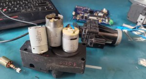

Jak jsem psal, mel jsem na mysli u cloveka ktery vi co dela pouzit bud enkoder, nebo treba tachogenerator a ridit to jako DC servo ve dvou smyckach.
A nebo spravne provedeny PWM regulator s bEMF zpetnou vazbou.
V prvnim pripade jde u nekterych motoru implantovat enkoder na zadni cast hridele, pokud dost kouka, pripadne pouzit motor s enkoderem ve stejne radialni velikosti pouzdra a pastorku (viz foto v adaptaci prave takoveho reseni). Jako tacho se da pouzit pripadne i stejny motor, taky pripojeny vzadu.
Dlouhe zpetnovazebni motory:
http://www.svarforum.cz/forum/uploads/thumbs/9048_podavac_dratu_dc_motory_svarecka_cinska_co2_mig_mag_berlan_einhell_3.jpg

ZDENÁL> ano, s tim souhlasim. Nicmene i tady se musi opatrne s nejakym generalizovanim, protoze i v tech kovovych "stejnych petikilovych podavacich" existuji zasadni rozdily. Nejen zcela jine motory, ale i jine prevody. Viz treba ten 5KGSSJ, ktery ma krom ruznych verzi -D, dalsi variace , jako -J, nebo -S a take -D s feedbackem (viz link), aby se to nepletlo smile
https://www.gzsxdj.com/product/detail/5 … f16a600312
Charon> tenhle motor s integrovanym enkoderem se da taky pouzit i u tech plastovych, zde tovarne reseno (taky 28mm motor jako v tech diskutovanych plastovych):
https://www.gzsxdj.com/product/detail/d … e08c78657b
