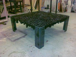

Mal som kopec malich  odpadov a napadlo ma urobit stol ....
http://www.svarforum.cz/forum/uploads/thumbs/2521_11012011176.jpg
asi try tizdne som premyslal ako to povrchovo upravit  a rozhodol som sa ze to dostane hrzdavo medenu farbu a potom sa to prelakuje lakom na kov.
Ale na ziaciatok je to potrebne dobre odmastnit aj vnutro jaklu  a to si neviem celkom dopre predstavit ako ...
Niekde tu nafore sa niekto zmienoval o chmeckom odmestneni kyslinov  toto by mi prislo  ako vhodne  poprosil by som nejeke informcie o tomto sposobe  ako  druh kyseliny  pomer  a ako to potom oplachnut a cim .
Uvitam aj ine  napady wink

No tak toje téma smile . Aký si kutil ak to nevieš odmastiť ? smile Ale nie teraz k veci , odmastiť to bude asi najlepšie riedidlom , alebo tech.benzínom . Potom by som to vyutieral nejakou vlhkou handričkou aby to riedidlo na tom neostalo , asi by ti ta farba potom nedržala smile . Ak myslíš tu kyselinu chlorovodíkovú tak to bolo na vlákne čistenie fľaše na kyslíkovú čistotu , ale jednalo sa tam iba o to aby išla preč z kovu hrdza aj mastnota . Ale kyselina chlorovodíková je dosť nebezpečná . Radšej by som použil staré osvedčené riedidlo . Opravte ma niekto ak sa mýlim . A na tie ťažko prístupne miesta sa z rukou asi nedostaneš , však ?
PS: Ten stôl vyzerá fakt dobre smile , ak budem robiť poriadok v dielni určite si nato spomeniem smile .

Mno možná budu plácat blbosti, ale pokud bych měl dělat něco takového v domácích podmínkách tak bych vzal lakýrnickou pistoli, naplnil flašku benzínem a pořádně bych ten stůl vystříkal - pod něj jelépe vaničku na odkap. Zákaz kouření a nucená ventilace prostoru.
Zní to hloupě, leč z mého pohledu je to nejrychlejší cesta.
Samozhřejmě pokud by ten stůl sloužil jako stolice pro výpalky bo jako svářecí stůl, tak bych žádnou povrchovou úpravu neprováděl.

Já bych to udělal tak, jak když dělám laky na motorech, nebo nápravách, Vzal bych pistoli na roztřik kapaliny, nalil do ní arvu a celý to prostříkal arvou, a potom horkou vapkou. Tohle bych uděla 3x po sobě a měl bys to odmaštění a suchý raz dva. Ale pak bys to musel zavčas vysušit a stříknout barvou, jináč by to chytlo lišku

Teď už je na odmaštění pozdě, jedině že by velký a těžký bazmek přece jen někde dovezl a draze protáhl příslušnou hodně velkou odmašťovací linkou. Nebo doma vzít balík pucvolu a ručně očistit, odmastit a vnitřky prošůrovat.... benzínem, arvou, ředidlem.
Odmašťovat se mělo před svařováním, buď fabricky protáhnout jednotlivé kousky jeklů odmašťovací linkou a nechat si na nich udělat fosfát pod nátěr, aby to odmaštěné před svařováním nerezlo. Nebo doma velkou špínu utřít a jednotlivé kousky domastit ponořením v plechovce s ředidlem nebo za horka doma udělat ve velkém hrnci nějakou odmašťovací lázeň z nějakého technického saponátu.... nebo nějak jinak, potom na pár dnů stabilizovat před rezavěním, než se to svaří a natře...
Rád bych viděl lak na kov který by dlouhodobě držel na rezavé oceli. V suchu či ve vlhku , to je jedno, pokud je pod lakem rez, do roka dojde k zvedání laku rzí a k odpadávání laku.

Lidi,co tady řešíte?Vždyť je to pracovní stůl,na kterém se bude vařit,brousit,mlátit kladivem.Co na tom chcete dělat za zázraky.To není nábytek do obýváku.Jednoduše pro dobrý pocit ostříkat Wapkou horkou vodou,nechat vysušit,nastříkat základem a potom vrchní.Stejně,kvůli kobrému kontaktu pro svařování výrobků,bych horní plochu nestříkal vůbec.A když bude stůl v dílně a ne venku na dešti, tak nebude reznout tak jako tak.A navrhovat ostříkání benzínem stříkací pistolí,tak to je akorát tak na zadělání pěkného průšvihu.Stačí někde nějaký statický výboj,třeba z oblečení a celé odmašťování můžeš potom řešit nahoře.Jole.

Takže asi vzít nějaké kilo pucvole, nějaký litr ředidla či benzínu, nějakou ocelovou štětku na čistění kotle či hajzlštětku či štěteček na čistění sklenic, nějaký drátěný kartáč a vnějšek i vnitřek jaklů vyčistit a vyšůrovat, jak trpělivost dovolí.....
Stůl potom natřít spíš než nastříkat, protože štětec zbytky mastnot a nečistotu zapracuje do barvy a ta se tak dostane přímo na kov a lépe drží než když se nastříká pistolí na mastnotu a špínu. Nějakou levnou syntetikou nebo fermežovkou, ta by měla být k špíně a mastnotě odolnější než nějaké novější barvy.
