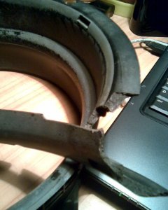

http://www.svarforum.cz/forum/uploads/thumbs/437_1.jpg
http://www.svarforum.cz/forum/uploads/thumbs/437_2.jpg
plast je pomerne krehky[nepruzny] a lom je hrubsi nez u bakelitu. tipuju na nejake plnidlo typu skelna vlakna. pri rezani nozem jakoby sumi. tavit pajkou jde nad 300st a smrdi podobne jako bezne plasty[nevzpomenu si jake] ,rekl bych.
napadlo me,jestli si moc nevymejslim. nejlepsi by bylo to asi slatat plechem ,nebo dentakrylem a sesroubovat.

Podle soudruha Googla je to PET plněnej 45% skelnýho vlákna, tedy vařit to půjde imho velice blbě (eufemisticky řečeno).

Z fota to jde těžko poznat,lomem a vlastnostmi mi připomíná spíše PA (svařuje se až při 400°),ale pokud je tam něco jako skelná vlákna....tak to netuším.Co se týká té svařitelnosti .... pokud není k mání stejný drát,jako napsáno na materiálu,postupuju vždy tak,že vyhledávám dráty které jsou označeny podobně a udělám svár.Pak ho zkusím utrhnout a pokud nedrží,zkusím jinej, atd.Pokud ano .....BINGOOOO! Jiná možnost,obávám se není.
