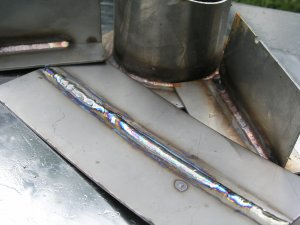

zbesile TDi ... tak nieco podobne som aj cakal.
slusne pozvarat a zlicovat ti to dokaze skoro kazdy kto ma TIGovku ale este pozadovat presne zafarbenie to uz je tak trochu mimo.
to zafarbenie ako tu uz pisal Frank a aspon tak som to pochopil a aj beriem je len dosledok nie uplne poziadavka.
foto od uzivatela hmota je v podstate perfektne prevedeny pohladovy zvar.
http://www.svarforum.cz/forum/uploads/thumbs/732_tmpcha3.gif
teplota verzus vzhlad

Jinak souhlasím, že foto od uživatele hmota je super. Nádhernej svár, kterej znám tak možná z rámů třeba horských kol a tam to dělají stroje. Takže klobouk dolů!

Barvičkýýý... zaujalo mě to tak jsem to hned zkusila. Ale víc z toho nedostanu, spodní plech je titan, dobrý téma hi...
http://www.svarforum.cz/forum/uploads/thumbs/1922_a12612_006.jpg

Já neví jak kdo ale já si myslím že kolega řeší ty byrevné fleky okolo sváru a ty mu dokáže udělat i zkušený rovnač plamenem. Na tom nic není jen správně nahřát a to je vše. Jestli jde o svár tak to dokáže skoro každý tig svářeč. S pozdravem

Pokud můžu radit, rozplýval bych se nad fotkami takových barevných svárů raději trochu opatrně.
Dejte mi fotku s trošku barevnými sváry  a Photoshop a za půl hodiny máte z toho fotku s podobnými krásně barevnými sváry jako na té ukázce. A pokud ta barva na těch svárech není vůbec, klidně se dá barva kdekoliv sebrat a na ty svary doplnit. Pro člověka s trochou zkušeností s grafickými editory u fotek žádný problém.
A pokud je fotka hóódně kvalitní vzhledem ke konečnému použití, s trochu barevného svaru se udělá hodně barevný svar pouhým zvýšením intenzity barev, úpravou kontrastu atd v každém trochu lepším volně šiřitelném grafickém prohlížeči. To je tak na minutku práce a fotka i potom vypadá normálně, ne jako upravovaná.

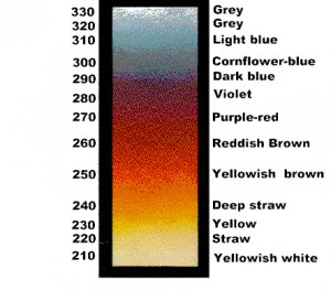

přesně tak, ty fotky mají příliš červené barvy a asi záleží i na osvětlení, dobře je to vidět na tom videu - tam se žádná červená barva nevyskytuje a sváry žádné extra barvy nemají.
