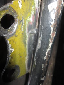

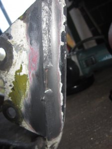

Jaky mám použít tech. postup a přídavný materiál(Tig drát a elektrodu) na 25CrMo4(rám) a 11 523(držáky).Potřebuji opravit držáky motoru u rámu motorky.Díky

25CrMo4 WIG drátem Böhler DCMS-IG nebo Union ICrMo.
Pro kombinaci s nelegovanou ocelí ho použijete také, ale tam by stačil i nelegovaný drát, např. Böhler EML 5 nebo Union I52.
Nebo legováním něco mezi, třeba Böhler DMO-IG nebo Union IMo.
Něco z toho určitě po okolí seženete.
