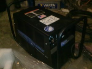

...moj novy prirastok...
Thermal Dynamics 101
komplet s pripravou na cnc + horak cnc atd
http://www.svarforum.cz/forum/uploads/thumbs/3672_09032013255.jpg
