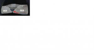

Prosím o pomoc pri identifikácii zvar.materiálu.Ide o zváranie napájacieho potrubia z 12 022 niekedy v 80.rokoch (možno podľa sovietskej technológie. Ďakujem.

No a co takhle definovat nějakou otázku. Takhle nikdo neví, co vlastně chcete. Jestli vám vadí neprovařený kořen, nebo jestli potřebujete vědět, čím tyto trubky svařit. A jaká metoda svařování by to měla být?

Otázkou je, že akým spôsobom a akým materiálom mohol byť prevarený(teda neprevarený) koreň zvaru. Ide o rozdielne sfarbenie zvarového kovu.

Podle barvy a nenatavení hran v kořeni, bych odhadoval, že tam není žádný svarový kov, ale pouze zateklá struska.

Podle odlisneho zbarveni naprosto nelze posoudit druh materialu.Poslete vzorek na metalograficky rozbor a tam se dozvite slozeni svaroveho kovu a dle nej muzete posoudit zvoleny pridavny material.Zvolenou metodu lze do jiste miry poznat dle kresby na povrchu.
Jak pise Jirkati  je  ne zcela  jasne o co vam vlastne jde?

Obrázek výbrusu ukazuje jen jaké bylo rozdělení teplot při svařování. Nelze takto zjistit třeba záměnu příd. materiálu. Výřez jedině podrobit metalografickému zkoumání. Ale, je to k něčemu dobré? Důležitý je neprovařený kořen. Ostatní jsou bezvýznamné řeči a fabulace coby kdyby.
Na tomto materiálu jsem zavařil tisíce svárů na trubkách i potrubích, zpočátku plamenem, později MMA a TIG. Byl to kvalitní materiál běžně používaný na trubky přehříváků v nízkotlaké části elektrárenských a teplárenských kotlů. Trubky vyráběly československé válcovny z domácích polotovarů.
