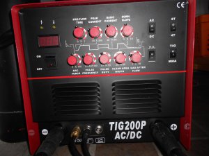

pořídil jsem si pro domácí hoby sváření tento tip svářecího stroje. Chtěl bych ho používat na sváření nerez výfuků a občas nějaké hliníkové sání.
Po přečtení návodu a získání pár informací z netu a od známých jsem zkusil první sváry. Nicméně se mi neustále tavila elektroda, po x přenastavení a x zkouškách průměrů elektrod atd. jsem napřímo zapojil plyn a již se to chová cca jak má.

Po podrobném prostudování jsem asi na po padesáté přenastavil svářečku a světe div se najednou plyn šel a nějakou tu nerezovou trubku jsem zaprskal :-).
Teď to bude chtít ještě pár dní zkoušení přenastavování atd. a snad to časem půjde.
Kdyby někdo věděl jak to zprávněji nastavit na nerez trubku tl. 1,5mm HEAT No. 23314 a poradil mi dle vlastních zkušeností jakou hubici a průměr elektrody, tak bych byl moc vděčnej - ušetřil by mi dost času :-).
Nastaveno takto viz. foto (nevim jestli vložim)

Podle fotky mi připadá, že to máš zapnuté na střídavý proud.
Hubici kolegové, co vaří tyto slabé trubky, mají myslím že 4 nebo 5 (krátká) a průměr elektrody 1.6. Svařují na 2 takt s dlouhým dofukem proti kráterům.

Kamza: Je to zapnuto na AC a ještě k tomu vysoké čištění. V tomto případě je elektroda velkým procentem času na +pól, takže není divu, že se utaví. Přepni na DC. Na trubičku se stěnou 1,5mm jak píše Rellik hubici 5(nebo4) průtok dej cca 5l/min.  elektrodu 1,6 šedou, nebo červenou. Nabrus do špičky a špičku trochu ubrus. Downslope musíš vyzkoušet. Dofuk se zpravidla dává na každých 10A 1sec. Záleží to také na průtoku. Pozor na to, že tyto čínské  krabice často svařují jiným proudem, než který nastavíš. Je to nutné vyzkoušet. Nastavil bych cca 35A. To také záleží i na průměru trubky, a jakou rychlostí jseš schopen jet. Dobře spasovat. Jít to musí, když už ta mašina stála prachy.

OK,
díky mooc za rady a vyzkouším.
