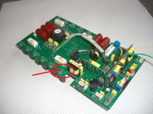

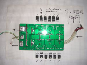

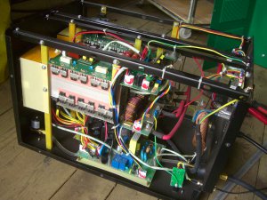

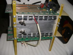

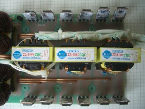

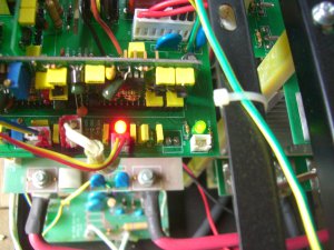

wse200 - nebezi, kontrola modulov

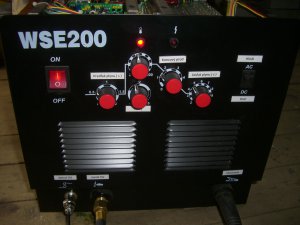

zdravim. v prvom rade by som vas poprosil o zdrzanie sa komentov na temu cinske smejdy atd. smile  zvaracka sla pekne a pre moje potreby tento zaklad stacil. je ako nova, ma nabehane max. 3 motohodiny pri tretinovom prude, to sa ani nestihla zahriat. bohuzial teraz to prestalo fungovat. na vystupne konektory niekde preraza napatie, kopu aj klieste aj horak ( bez stlacenia tlacitka na horaku ). po zapnuti bezia iba vetraky a vpredu svieti jedna cervena LED so symbolom teplomeru ( mam dojem, ze tam sa soudruzi tazko pomylili a zamenili na prednom paneli symboly tepelneho pretazenia a vnutornej poruchy, kedze druha cervena led dioda je ovladana termostatmi na chladicoch a je pri nej symbol blesku a nesvieti ). nejde ani HF startovanie ani startovanie odtrhom. zvaracku som rozobral a vizualne prezrel vsetky moduly. na doske velkeho usmernovaca svieti jedna zelena a jedna cervena LED dioda. ta cervena predpokladam znaci poruchu. nic nevyzera spalene, ani nic nie je citit. vo vnutri nie su ziadne poistky. niektore dosky by sa dali kupit priamo z ciny ale potreboval by som aspon zistit, ktora z nich moze byt vadna. schemy k tomu zrejme neexistuju. zaruka uz skoncila, takze si to budem musiet opravit svojpomocne. nema to niekto pofotene z vnutra, napr. ako tam svietia tie diagnostike ledky ked je to v poriadku ? su tam celkom 3 cervene a jedna zelena LED + dve cervene na prednom paneli. usmernovac je tvoreny 12 x D92-02 diodami a 12 x 23N50 tranzistormi, koncovy stupen tvori 32 x IRF 260 tranzistorov ( vsetko mosfet ). na meranie mam iba multimeter a velmi sa mi nechce kazdy element zvlast vyberat z plosaka sad modul napajania je zda sa dobry, ked ostatne pomocne obvody funguju ( napriklad relatka na predfuk a dofuk plynu spinaju aj casovo reaguju na nastavenie potenciometrami ), spinany zdroj tiez asi ide, ked po vypnuti za cca 20 s pocut zapiskanie a diagnosticke led vo vnutri zhasnu. bez pripojeneho koncoveho stupna nameriam na vystupe usmernovaca nejakych 160V jednosmernych proti kovovemu obalu ( kostre ). to neviem, ci tam ma byt naprazdno az tolko. zvaracka by mala mat ochrany proti pretazeniu, nadprudu, prepatiu a zrejme je niektora aktivna. na vystupe velkeho usmernovaca nameriam skrat, ale tam je ta doska rozne poprepajana filtrami a VF transformatormi, tak tomu sa neda moc verit. dnes uz na to kaslem ( zabil som s tym celu nedelu ) a zajtra sa tym zacnem zaoberat detailnejsie. za pripadne napady a navrhy dakujem.

Bobobo tu daval odkazy na ruske stranky kde boli nejake schemy. Kopat by to nemalo, nedavno som jednu opravoval ze kope, PE vytiahnute v zasuvke, a vo filtri studeny spoj N fastonu. Budes to mat tazke kedze zareagovala nejaka ochrana.

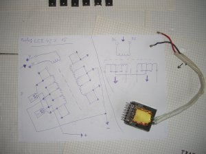

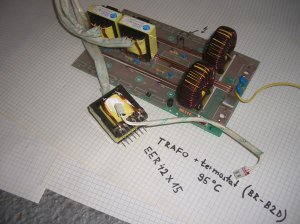

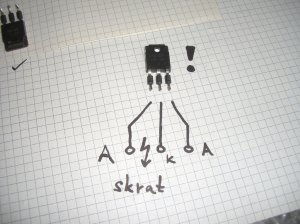

dakujem za upozornenie, samozrejme to vsetko co hovorite je pravda smile ja som to mal na zaciatku upresnit - s elektronikou zlahka pracujem, som v tom v podstate vyuceny ale momentalne sa tomu nevenujem ( v praci sa zaoberam programovanim PLC riadiacich systemov ) no a kedze zvaracku nemam dat komu opravit, svojpomocne zatial mozem aspon pretestovat vykonove cleny a vylucit chybu na vystupe zdroja ( ina vec bude riadiaca elektronika ).

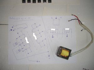

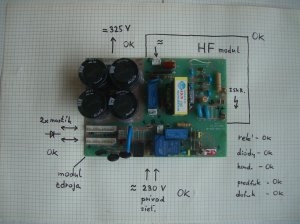

ok, takze som sa dnes do toho pustil - zacal som doskou zdroja, tu som nakoniec vyhodnotil ako dobru. premerane boli vsetky diody, mostiky, kondenzatory, rele - vsetko bolo vybrate z dosky a vratene nazad, napatie do usmernovacov ide rovno sietove a je spravne usmernene na cca 325 V ( to je napajanie DC modulu ). dalej som sa rozhodol rozobrat prvy jednoduchy modul - blok velkeho usmernovaca. osadeny je 12 x dvojdiodou D92-02 ( 200V/20A ), troma impulznymi trafami a dvoma filtrami. vsetky diody som povyberal, ocistil od teplovodivej pasty a zacal ich skusat. najprv multimetrom a potom este klasicky - zdroj 24 V a mala ziarovka. vysledok - 11 diod OK a jedna prerazena na prvom PN prechode. tak slava, prva chyba najdena. teraz este vyhodit trafo, ktore ku neja patri a premerat, ci nie je prerazene tiez. to bol trochu problem, lebo tam bolo strasne vela cinu ale podarilo sa. cele som to rozkreslil, ako je to zapojene. nastastie trafo je v poriadku, tak som ho vratil do dosky. este som vybral par malych diod, rovnako vsetky OK. myslim, ze po vymene vadnej diody tuto dosku tiez mozem vyhlasit za funkcnu. dalej, ked budem mat cas, sa povenujem modulu, ktory je osadeny 12 x tranzistormi 23N50E, najprv si vsak musim vymysliet metodu, ako ich preskusam. videl som nejake videa na YTB, nemal by to byt velky problem.

V tom poslednom obrazku mas chybu v zapojeni trafa a diod. Vies o tom ze je to nezaplatena robota co robis. Drzim palce.

nie nie, trafo je naozaj navinute tak ako som nakreslil, len potom je to do uzlov pospajane na plosaku. su to vlastne dve vystupne vinutia s vyvedenymi stredmi, kazda dvojica napaja zasa dvojicu diod. je to asi nejaky viacfazovy mostik alebo kvoli prudovemu odlahceniu tych komponentov.

Mne sa to nezda skontroluj to prosim ta, z vinutia trafa ide jeden vodic na krajne vyvody A dvoch diod, a z druhej strany vinutia na opacne vyvody A dvoch diod. Lebo tak ko si to nakreslil tie kvazi vnutorne diody tam nemaju vyznam.

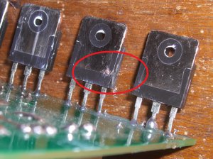

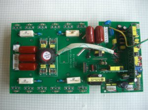

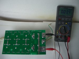

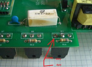

no to uz teraz nejdem rozoberaqt tu dosku, ale mam nove postrehy. vyhadzal som z druhej dosky vsetky tranzistory 23N50E, pod jednym bola na chladic vypalena diera cez tu ruzovu termopodlozku. podla videa ( http://www.youtube.com/watch?v=2BU7qHWtsmQ ) som ho preskusal ako aj ostatne - vsetky su dobre, funkcne, neprerazene. potom tam je este jedna Toshiba K2611 a nejake stabilizatory, tiez OK. tak som to narychlo poskladal vsetko nazad do krabice, pozapajal kabelaz ( no tu jednu chybnu diodu som zahodil a nechal na plosaku zatial volnu poziciu, kym mi nepridu od cinana nove diody. objednal som 5 ks. nemal byt asi problem, ked su pozapajane paralelne a jedna bude chybat) a vykonove vodice na svorky, vsetko som este raz prehliadol. po zapnuti sietoveho vypinaca uz nesvietili cervene diagnostice ledky ani na paneli ani na doske ( slava... ). zapol som spinac na horaku, HF modul nabehol, iskriste sa rozbehlo, relatka cvakaju. tak aspon riadenie bude OK.  toto trvalo cca 3 s a hned som to vypol. cuchom som skusil prebehnut okolo vsetkych komponentov, ci nieco nehori atd.  vyzeralo to ok, takze  druhy test, drzim tlacitko 5 s, HF bezi, diody nesvietia ale ups, niekde je uz citit dym. tak som sa dal do hladania  - vypinac ON na dve sekundy a vidim, ze sa nejako iskri na nozicke jednoeho tranzistora. takze vsetko hned rychlo OFF a dalej som uz viac nezapinal. musim zistit, co sa tam deje teraz. celkom to nechapem, lebo spoj  je tam dobry ( pajkovane osobitne zhora aj zdola, premerane ), plosak nema ziadnu vrstvu vo vnutri, je to klasicka obojstranna doska. iskri a dymi sa na spicke nozicky tranzistora a hned to tavi cin okolo. tranzistor som znova vybral a zda sa, ze je stale dobry. nasiel som taku dosku na nete ako nahradny diel ( pre verziu 160A ma o jeden par tranzistorov menej a verzia 315 A, ta ma o dva pary tranzistorov viacej ). no s dovozom by ma to vyslo 300 E, a to nedam smile takze ked bude zasa chvilka casu, budem badat dalej.

Skus ten tranzistor vybrat a ocisti nožku poriadne, pouzivat oloveny cin a ten bezolovnaty by som odsal vsetok, ono pri 300V sa aj izolacia moze stat vodivou.Zapojenie diod som myslel taketo http://imageshack.us/a/img20/9479/4819cimg8326.th.jpg

Hm.Izolacna podlozka pod tranzistorom je nova?
Treba trosku lepsi tester na tie tranzistory,aby nebolo viac skody ako uzitku tongue

Nebo to vypadá na to , že tentop trand je poškozen a proud přes něj teče stále a tento vývod není dobře chlazek okolitou folií DPS .
