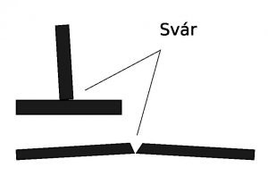

U stehování před samotným svařením je lepší si ty kusy nastehovat předehnuté na opačnou stranu sváru. Cca tak:
http://www.svarforum.cz/forum/uploads/thumbs/3218_svar_1.jpg
Předehnutí podle velikosti sváru o cca 3-5mm u BW sváru i o 10mm. Správné předehnutí si chce vyzkoušet na pár kusech. po svaření by FW měl být kolmý a BW rovný. U zkoušek na EN bych asi rovnou u BW zkusil ten cca 1cm... wink

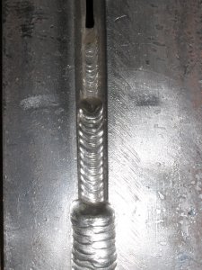

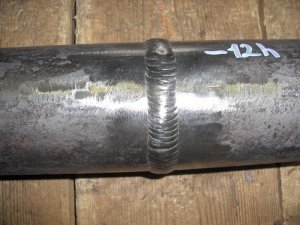

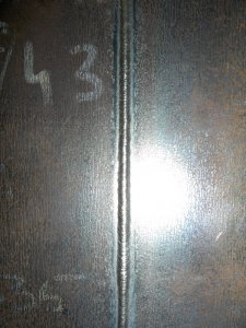

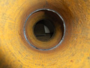

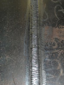

Už jsem tu rady ohledně svaření tupého svaru v poloze PF pro úřední zkoušku svařeče dával několikrát, dalo by se to vyhledat, ale budiž.Takže: mezera na začátku 3mm, na konci 3,5-4mm.Napojení kořenové housenky je vždy nutno bezpodmínečně upravit nabroušením řezným kotoučem nebo napilováním plátkem strojní pily-to v krajním případě, použití brusky je lepší.
http://www.svarforum.cz/forum/uploads/thumbs/4066_026.jpg
Proud okolo 110A pro plech 10-12mm, drát průměr 1mm.Průměr 1,2mm je pro zkušenější svařeče.Tady je ale potřeba, aby člověk pochopil ovládání stroje na kterém pracuje. Každá mašina vaři jinak, chce jinak nastavit napětí, tlumivku atd.Takže zkusit napětí od 17,5-18,5V.Při menším napětí je nebezpečí neprovaření kořene.Větší napětí udělá širší lázeň a je lepší možnost kontroly průvaru-hrany se odtavují,dělá se tzv.hruška.Posuv ale musí být i nadále plynulý-drát nesmí uhořívat do špičky.Je to prostě o přesném nastavení a hlavně citu!Dneska prostě kurz za měsíc a někdy ani to ne udělá z člověka EN svařeče, ale to je hrozně krátká doba.Dřívější způsob kdy člověk udělal základní kurz a pak opravdu svařoval a seznámil se s technologií a potom byl připuštěn k úřednímu kurzu a zkoušce, to bylo pro zvládnutí práce svářeče mnohem lepší.
Jinak ke zkoušce EN-287-1-je důležité plné provaření svaru, ale převýšení je jak z kořene, tak z krycí vrstvy hodnoceno mírnějším stupněm C.To znamená, že už při šířce kořene 5-6mm, může být maximální převýšení kořene 4mm, což je opravdu dost.Krycí vrstva o šířce 20mm pak rovněž 4mm.U svaru pak nastává další vada a to strmý přechod svaru do základního materiálu a ten se také u zkoušky nehodnotí stejně jako úhlová deformace.Ideální je ale převýšení z obou stran 2mm.Na závěr ještě pár fotek svarů metodou 135

kořen svaru s napojením v poloze PF

Krycí vrstva svaru v poloze PF

Kořen svaru potrubí v poloze PH

Krycí vrstva potrubí v poloze PH
