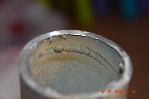

povlak na zvare,poradte prosim,nerez ocel 1.4571 ,316 Ti
dobry den chcel bysom sa spytat skusenejsich,pri zavarani nerez oceli 1.4571 TIGOM, sa v tavnom kupeli kruti taky"bordel".
neviem si stym dat rady cim toje sposobene,ako bysato dalo emilinovat. Pozavareni zvaru ostane na povrchu miestami taky povlak.
Postrehol som ze ked bodujem dve ruly bez fukania,a po bodovani sa ide na zavarenie tak v miestach kde su dane heftky je toho bordelu omnoho viac.
Samozrejme hoeftoval som aj s fukanim aj bez pre zistenie cim to je, nasledne zvaranie je vykonane len s fukanim aby bol material pekne prevareny.
Hrubka steny potrubia je 4 mm priemer bol 90. Zvaram to s medzerou a urobenymi ukosmi koli prevareniu.
Prilozim aj foto zvaru kde som sa snazil zistit co sposubje ten bordel,ta rula je 50 tka a 2.5 stena. keramiku som mal 8-cku a skusal som robit aj sirsi zvar aj uzsi a stale to robilo. Ampere pri 4mm stene som mal na koren 85-90 a pri kricej 95-100
Prilozim aj fotografie zvaru je vidno nanom pekne taky povlak.snad sami to podari sem hodit

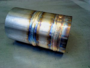

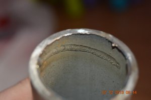

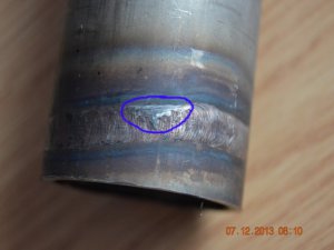

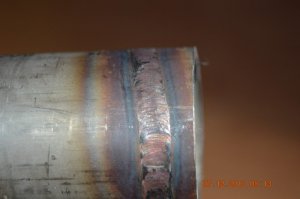

prikladam obrazky
http://www.svarforum.cz/forum/uploads/thumbs/5271_dsc_06221nov.jpg
http://www.svarforum.cz/forum/uploads/thumbs/5271_dsc_0630nov.jpg
http://www.svarforum.cz/forum/uploads/thumbs/5271_dsc_0633nov.jpg
http://www.svarforum.cz/forum/uploads/thumbs/5271_dsc_0632nov.jpg
takyto povlak sa vytvaral aj na pekne ocistenych plochach pred zvaranim.ak niekto podobny material zvaral a ma snim skusenost,tak kazda rada bude dobra.
dakujem za odpoved

Ještě napište jakým drátem - druh, případně název, průměr drátu. Používáte minimálně  Ar 99,99 i na foukání dovnitř? Jaký průtok na hořáku a jaký na foukání dovnitř? Podle vzhledu sváru to vypadá jednak na nedostatečnou ochranu oblouku a na vytahování drátu z ochranného plynu. Částečně by to mohl způsobovat i nestabilizovaný drát, nebo drát s úplně nevhodným složením.

Takhle na dálku se to těžko určuje, ale souhlasím s Jirkati. Nutno použít Ar99,99 a řekl bych, že je tam i moc vneseného tepla. Ten svár by měl vypadat přibližně takto.

Tento material 1.4571 je typicky svojou plasticitou-my sme tomu v Nemecku hovorili,že je wie kaugummi: žuvačka.Chova sa uplne inac ako napr 1.4301.Pri zvarani potrubia,som tiež videl v kupeli ako keby sa tam stale nieco točilo ako keby špina alebo nejaka nečistota.Hlavne pri zvárani na tandem,ked som varil s drátom.Niekedy dokonca na povrchu zostala akokeby sklovina,podobna po Co-čku na ciernom materiale...Jednoducho som to odstranil kartacom a bolo to.Mohlo to byt vyplavene z materialu alebo z pridavneho materialu.Nikdy sme si to poriadne nevedeli vysvetlit.S tym teplom suhlasim s Frankom.Ano skutocne pri poriadnom prehriati tohoto materialu sa ta sklovina akokeby vytvara viac,pri zvarani krycich vrstiev na mensich parametroch,sa to objavovalo iba malo. Prikladam foto zvaru krycej vrstvy materialu 1.4571,na lavej strane zvaru,tie cierne flačky su ta sklovina

Zdravim ten zvar na obrazkoch ktore som som pridal je len skusobny.ten zvar je robeny bez pridavneho materialu bez medzery ako keby dve trubky natubo ksebe. A ako je vidiet na fotkach ta skrupina sa urobila aj na zvare cisto bez pridavneho materialu.nemviem preco tie fotky su take male v PC ich mam väcsie.Inac pri zvarani s medzerou nam ktomu vo fabrike dodavaju droty 318L ,ten povlak sa tvoril aj stym prid.materialom.
Chcem sa este spytat na rengene by ta necistota vykazovala chybu?
Takze vravite ze dany material je pocas zvarania prehrievany?Poradte ako dobre zavarit aby sa material moc nepriehral,radsej volit menej amperov a pomalsi posuv,alebo viac amperov a rychlejsi posuv.   samozrejme zalezi aj na priemeru a hrubky potrubia.
Na fukanie aj zvaranie pouzivame argon s cistotou 99.996 na flasi je cislo 4.6

My sme mali vsetky spoje na RTG a vsetko bolo ok.Ked sa to vari na koren,tak to musite vy vidiet ako sa vam to vari najlepsie,ked idete rychlejsie alebo pomalsie,na kyvacku alebo klasika.Ten povlak tam podla mna stale bude,aj ked malo.Inak  ja som pouzival prid.material 316L

Je vhodnější svařovat kořen a po vychladnutí několik užších krycích vrstev, vždy po ochladnutí na interpass teplotu. (pochopitelně dle tloušťky stěny a úkosu) Je velmi důležité vždy dobře očistit povrch předešlé vrstvy od těch nečistot, aby byl kovově čistý. Pokud nejsou dobře odstraněny, mohou být následující vrstvou překryty a dostat se do sváru. To by na RT určitě vidět bylo jako defekt. Máte k tomu nějaký předepsaný postup? Myslím něco jako Welding Procedure? Tam musí být udány hodnoty vneseného tepla, předepsaná interpass teplota, příd. mat a vůbec celkový postup. Jinak ten ER318L je OK.

A jaký máte výsledek při svařování trubek 1.4301?Zas tak velký rozdíl mezi těmi materiály není.
Píšete že v místech kde máte trubky nabodované je skloviny nejvíc.To podle mě znamená že už ty body jsou přepálené a zoxidované.V těch místech se vám pak při svařování kořen nesleje.

To že je bod prepaleny-čierny by nemalo byt,pretože pri zvarani na RTG to može byt chyba,ked ho hned zakvapnes drátom.Co sa tyka toho zvaru na fotke hmota: Mate tam aj koren na tej trubke? rozdiel v tych materialoch je,ta 1.4571 tak netečie ako normalny 1.4301 smile

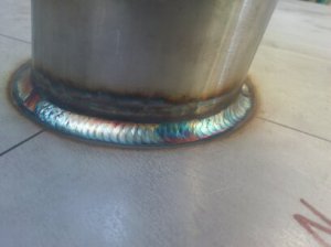

Aha, dobře. Jen malinko vysvětlím. Ten povlak na tavné lázni se vyskytuje zejména při svařování čistého niklu a všech niklových slitin. Nevím přesně jak je možné, že zrovna při té 316Ti se vám to projevuje víc než jinde. Velmi záleží na kvalitě pokrytí tavné lázně argonem. Důležité je nepřehřívat tavnou lázeň. To znamená postupovat větší rychlostí, neprovádět svár příliš široký. Oblouk udržovat krátký. Při příliš dlouhém oblouku(velké vzdálenosti hubice od materiálu) může totiž dojít ke vniknutí vzduchu do ochr. atmosféry a to má za následek vznik různých reakcí složek vzduchu se žhavým kovem, což vede k znečištění svarového kovu. To jsou ty různé silikátové stopy, tmavá místa ap. na povrchu sváru.  Doporučuji rovněž použít hubici č. 7 - 8 a plynovou čočku. Takhle na dálku se nedá vše určit, to je nejlepší vidět přímo na místě při svařování a podle toho určit chyby.
Každopádně ten povlak lze výše popsaným eliminovat. Ze zkušenosti se svařováním Ni slitin mohu říci, že nejhorší bylo svařování slitiny Monel - Nikl+Měď (Ni-Cu7). Rovněž tvrdokov slitina na bázi Ni, Deloro 50. Tam ten povlak doslova bránil spojování přidávaného drátu do lázně a celý svár byl potažen šedou vrstvou. Přišel jsem na trik jak tomu téměř zabránit. Vyrobil jsem si k hořáku dodatečné zařízení, aby byla argonem zaplavena nejen tavná lázeň, ale i značná část, která chladne za svárem. Dnes se toto dá koupit - je to Trailing Shield Equipment. Libovolný výběr dle potřeby je zde:
https://www.google.com/search?q=trailin … mp;bih=606
Ten můj výtvor z doby před ca 10ti roky přikládám na foto. big_smile
http://www.svarforum.cz/forum/uploads/thumbs/213_pc140071.jpg

sakra to je super vynalez big_smile ciže da sa povedat,že ten material 1.4571 chladne pomalsie a musi byt lepsie dochladzovany plynom
