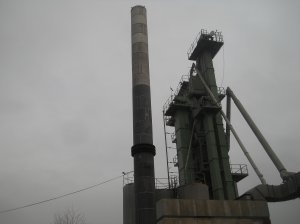

Řezat plasmou jde ledacos. Třeba nerezovej komín. Výška 22metrů. Bohužel nemám video. Nemůžu bez techniky kácet takovou věc a ještě natáčet.
Průměr 120cm. Tl. stěny 12mm. Hmotnost 8tun.

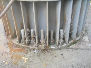

20kusů svorníků M30, ty šly autogenem (o2 + PB - jak jinak)

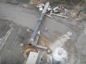

A tady už ho kolega porcuje na prodejní rozměry vhodné rovnou do pece. V tomto případě aparát Stahlwerk 120A.
Použitý proud 90A (100%zatěžovatel).  Suchej vzduch 6Bar / 400l/min.
