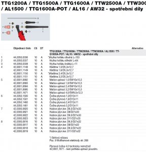

Zdravím pánové.Prosím vás o radu po 10ti letech se mi vrátila svářečka fronius TT1600.tělo hořáku má označení AL16,ale ja už nevím jaké mám koupit keramicke hubice,kleštiny a plynovou čočku.kleštiny.hubice má označení OD D6,5 až do D9,5 a ja nevím jakou objednat,celé označení je D6,5/D21-22
